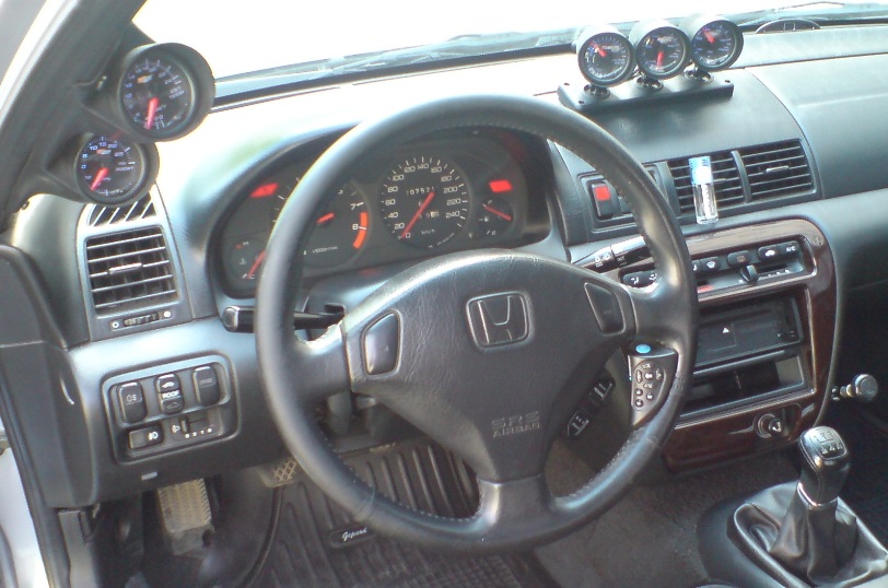

чего то фотка не добавилась, наверно торопился. Провтыкал, большой размер  Very Happy

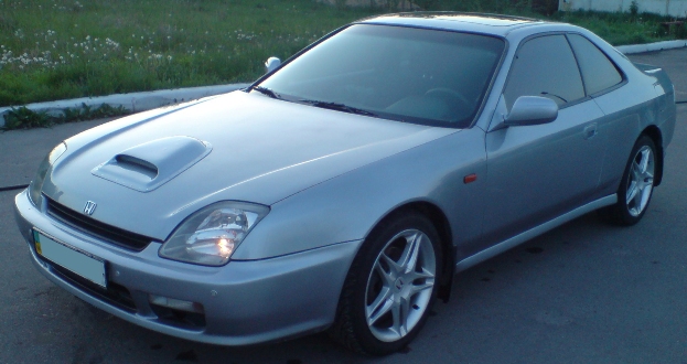

новые фотки:

опа-опа! а мы думаем где ты пропал....
а ну расказывай чьо новенького, видим воздухозаборничек новый... Very Happy

Рома расказать особо нечего, потому и пропал. Поставил воздухозаборник и всё.
