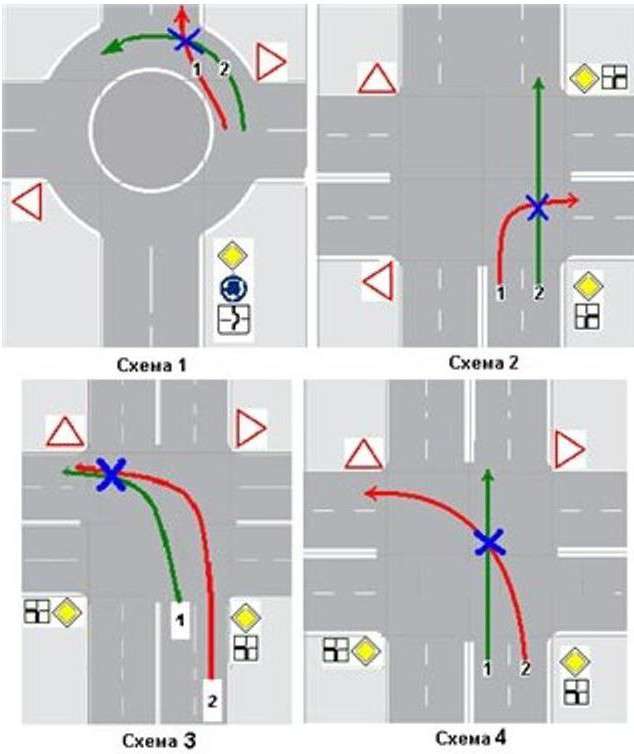

Научитесь подтверждать цитатами свои изречения Я же вроде выше написал про п. 10.4 ПДД. Вообще-то ПДД надо читать не так как хочется чтобы было, а читать то, что в них написано. Там всё очень чётко расписано. По-поводу въезда и съезда на/с многополосного перекрёстка с круговым движением - это всё подробно расписано в пп. 10.4 и 10.5 ПДД. Только надо понимать что такое "въезд" и "выезд", "занять положение" и "выполнять поворот", а также внимательно читать буковки. И да будет счастие!!! Но чтобы лишний раз не напрягать общественность, то подытожу: 1. въезжать на перекрёсток с круговым движением можно с любого ряда в любой ряд; 2. выезжать с перекрёстка с круговым движением можно с крайнего правого ряда в любой ряд. Естественно, если нет других знаков или разметки. "Лучше быть умным и иногда тупить,
чем быть тупым и постоянно умничать" (c) |

Схема 1 это жопа вообще. 99.9% водил считают что ТЗ2 должен уступать, хотя я на кругу на минской еду направо, если нет машин в крайнем правом ряду, но это на свой страх и риск, как говорится. Плюс если после выезда крайний правый запаркован, то брать правый никто не будет ибо во второй ехать все равно Вставай со своей жопы
