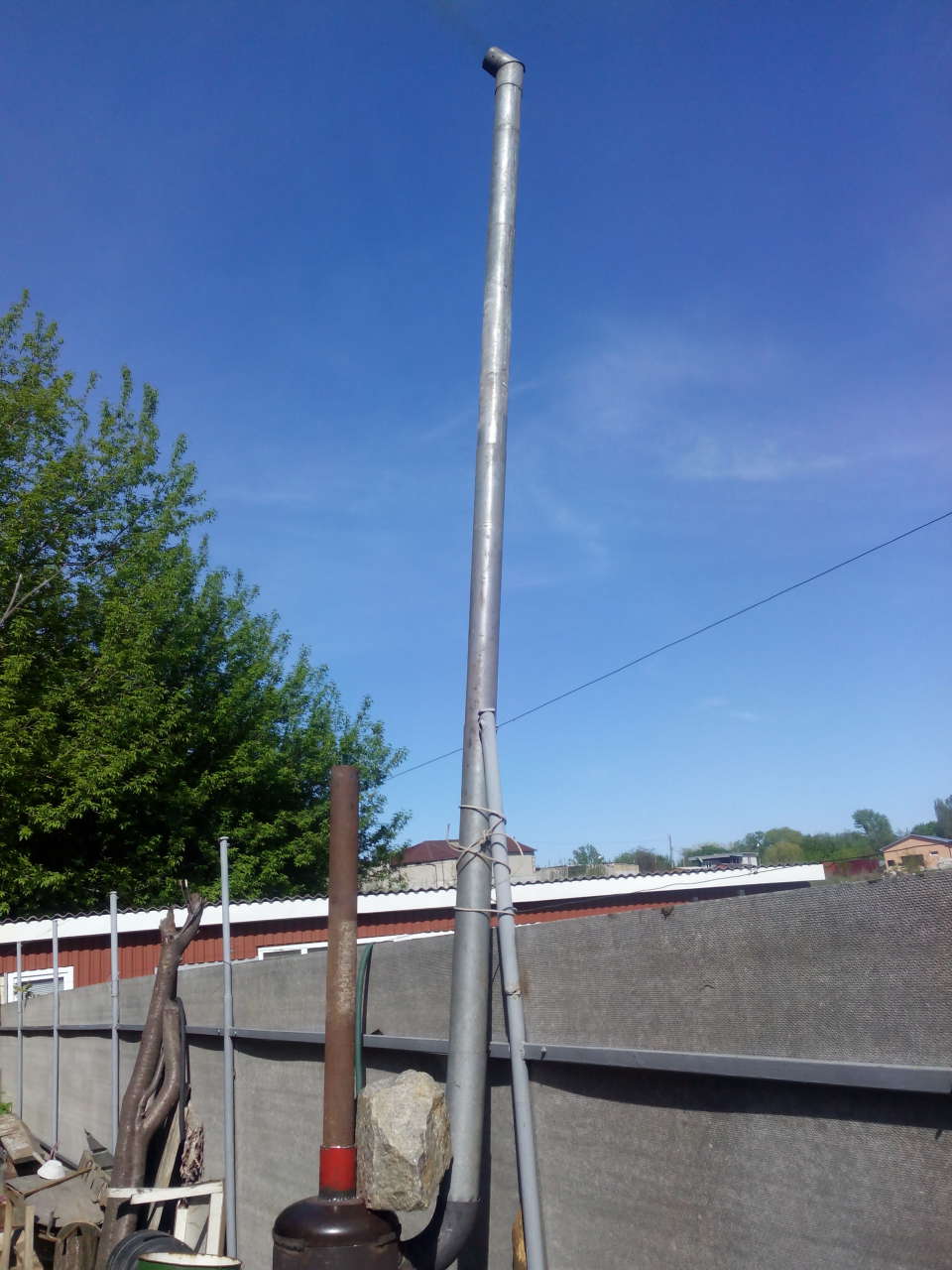

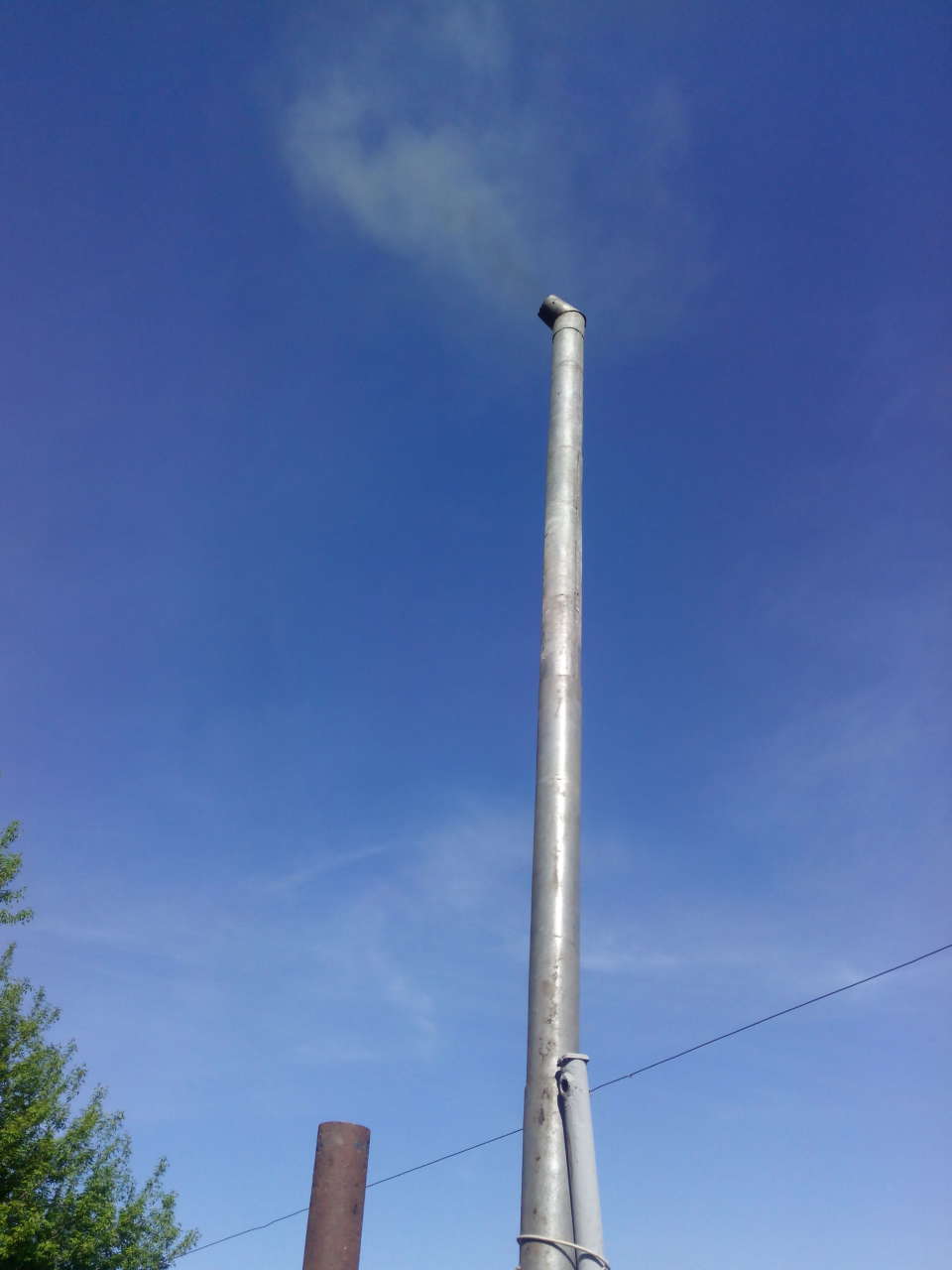

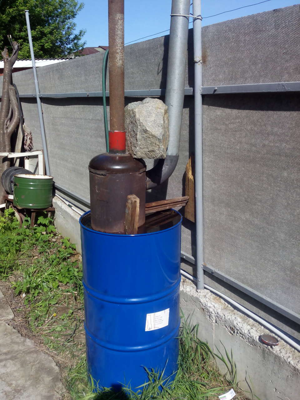

изваял за пару дней прототип бубафони. из двух газовых баллонов сварил один котел верхнего горения с боковым выходом дыма и подачей воздуха через центральную трубу. поместил в бочку с водой, прижал камнем, чтоб котел не всплывал, закинул сухих дров килограм 7-8, запалил, накрыл поршнем и крышкой. в итоге горит уже 9 часов и еще запала на несколько часов имеется. имеем  бочку почти кипятка, в которую будет помещен теплообменник от газовой колонки и присоединен к обратке газового котла какой-то нехитрой обвязкой. в итоге пока горят дрова, газ не включается. первые испытания прошли успешно. далее наращу внешнюю бочку- будет выше водяная рубашка, зафиксирую котел внутри бочки и установлю теплообменник. ориентировочная мощность 10-12 кВт. бюджет чуть более 1000грн.
Added after 8 minutes:
закладка дров через верх, можно метровые поленья. выемка углей после полного сгорания дров тоже через верх спец.совком с длинной ручкой. подбрасывать новые дрова нельзя, пока не сгорят предыдущие.
Added after 3 minutes:
да, и скорость горения дров регулируется частичным перекрытием подачи воздуха через центральную трубу.
848cbf59c5bb39038f78f6b24946e2c2.jpg временные распорки из досок, чтоб котел держался
6bb7c4fde3836c7e4bb8c143a56d6133.jpg легкий , еле заметный дым

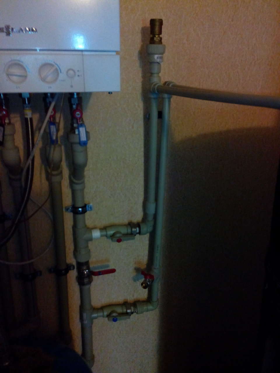

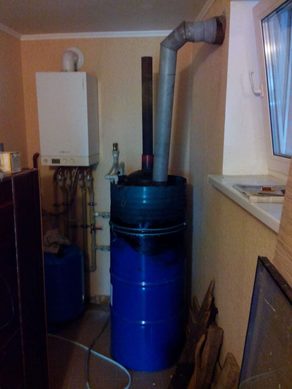

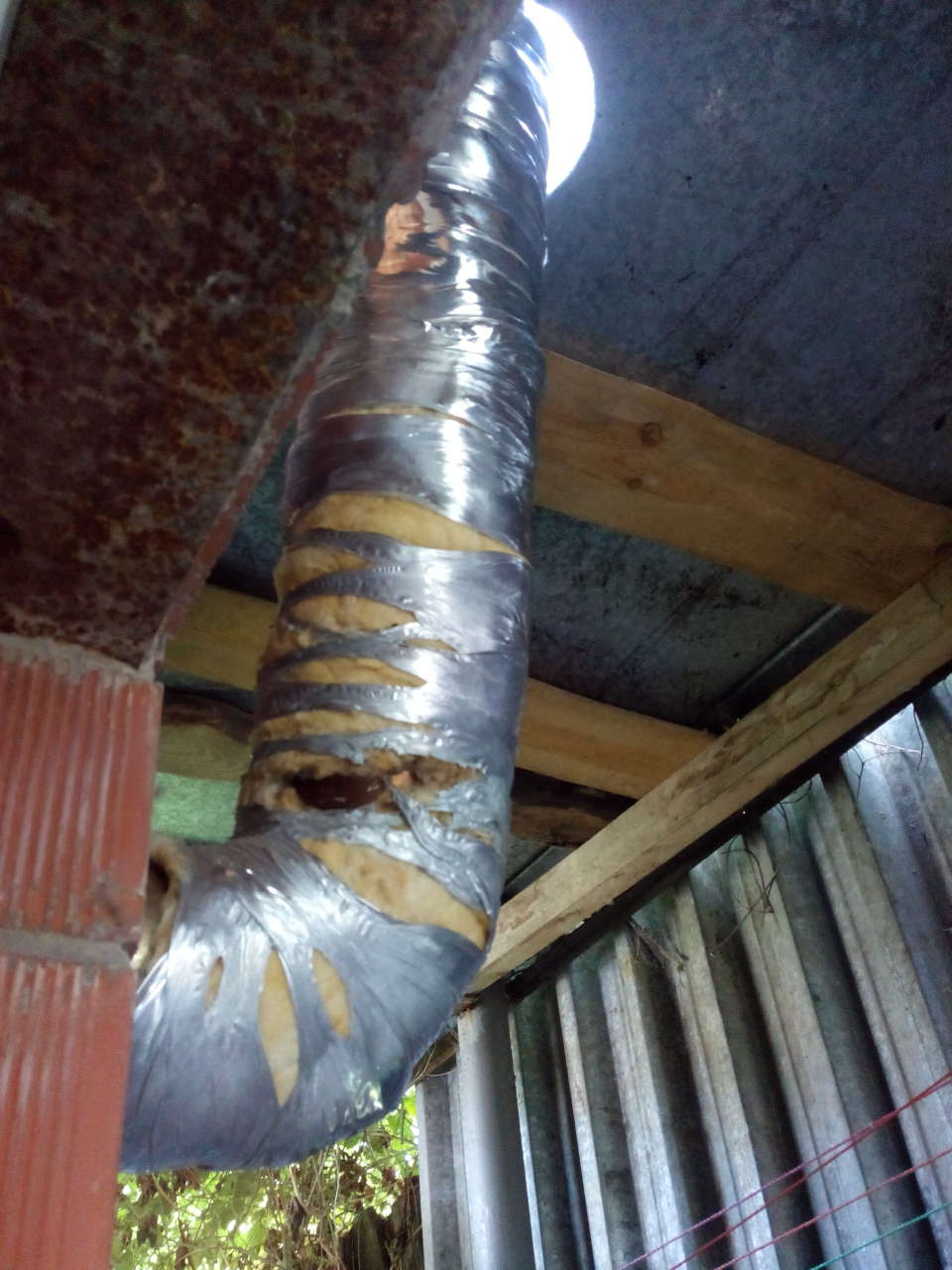

запустил тт котел уже в обвязке с газовым. залил в него 250 литров воды. через минут 40 верхний слой воды прогрелся и теплообменник начал давать тепло. объема котла хватает на около 20 кг дров. после  нескольких часов работы вода в контуре поднялась с 25 до 45 градусов. верхние пол бочки уже 83 градуса. нарисовалась дилемма: либо добавить второй теплообменник в параллель к первому- и тогда отбор тепла вырастит, либо оставить как есть с температурной дельтой в 20 градусов. рабочая температура зимой у меня 40-46 градусов от газового котла. из минусов: термостойкий скотч и минвата- утеплитель дымохода плавятся на самом горячем участке.
f2f58189da83da583fa095ff5bc5cdb4.jpg обвязка
обвязка
e0c41d3efba3a2393f5399b4341a3b07.jpg начало дымохода- плавится утеплитель и скотч "термостойкий"
