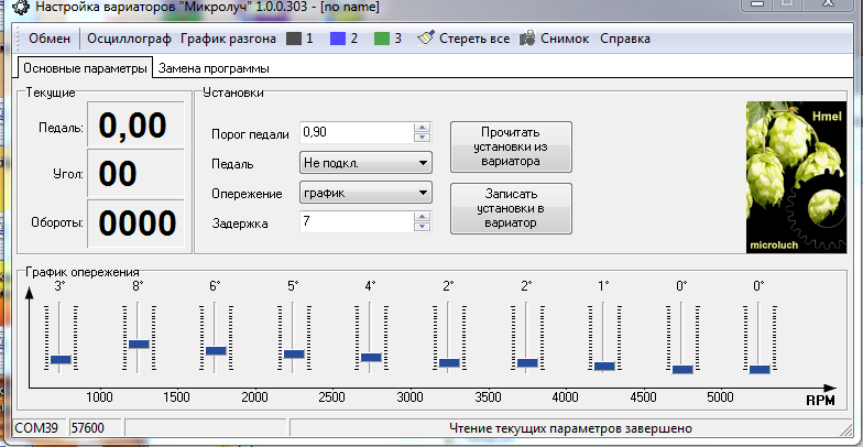

НАРОДДДД ЕЩЕ РАЗ СПРАШИВАЮ - У КОГО КАКИЕ УГЛЫ НА ВАРИАТОРЕ УОЗ стоят ?
Если тебе это очень поможет, то вот тебе мои углы для микролуча. Тритоновские 3D углы пока выкладывать не буду, так как там есть несколько моментов, которые еще нужно откатать до конца.
b5a2aaad206bba704d12be74a5b21a35.PNG УОЗ микролуч
УОЗ микролуч
#1693349»17-07-2014 07:34Опыт использования ГБО на 7 аккорде
хм... интересненько...
это для какого двигла ? и какой коробки ?
