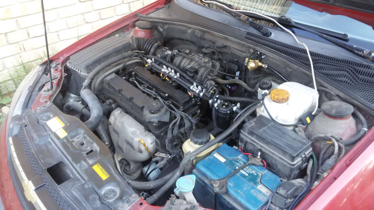

P.S. Раз Вы так просите, то пожалуйста вот моя последняя работа, которую я сделал пять дней назад, буквально перед отлетом с Украины.
f187c6bf0503fddae86e738ebc3bc67e.jpg Делал фото без крышки двигателя, так как если одеть крышку двигателя, то она все закрывает.

Да не вопрос, давайте отпор. Вот вам первый пример для отпора.
Шевро леачети, 2008 год, черный вагон, мотор F18D3, пробег что-то кооло 60тыс., человек приезжал из Иличевска. Его жалобы были - большой расход газа. К мне он звонил еще весной, примерно где-то апрель месяц, жаловался на то, что расход поднялся и на тот момент был у него в пределах 12.5л. Но я отказал тогда ему, так как был не в Украине. Вроде на этом и закончился у меня с ним разговор, но не тут то было, в конце июня я прилетаю на освои чередные выходные домой, и вечром в этот же день звонок от этого человека, с просьбой посмотреть его авто, и что он сейчас по своим делам в Киеве.Настроение у меня хорошее, время есть, жена у тещи отдыхает, я сам дома, и я согласился.
Первое, что я сделал, открыл капот, увидел там BRC MY11 c MB1200, сразу видно, что ставили "конвейерной" технологией по приницпу "10 машин в ряд с четкими времеными рамками" на скорую руку и особо не заморачивались, что бы все было, как положено и на максимальный результат, но по крайней мере без каких-либо очень серьезных и критических замечаний, хотя и не без грехов. Сделаю оговорку сразу, что оборудование ставили не Вы на это авто.
Дальше подключаю комп и вижу, что машинке банально не хватает газа на высоких нагрузках. Обычное явление, уже видел такое много-много раз. Ладно, идем дальше, и вот тут начинает вырисовываться интересная картина: на машине включена стратегия VSR после 4000 при МАР 700мBar. стоит довпрыск 20% бензина, но у меня в памяти, что-то не отложилось, что бы я под капотом этой машины видел установленный родной МАР. да и программа не видит МАР. Ладно, лезу опять под капот, нет, не померещелось, МАРа BRC-шного все-таки нет, и к штатному МАР авто тоже ничего не подключено.
Спрашиваю после этого владельца, а кто же это так настраивал ему эту машину, и вот тут он мне рассказал, как он ездил к Вам на настройку, Вы катались с ним несколько часов по Бориспольской трассе и взяли с него 400грн за настройку. Когда я ему рассказал, что и как тут настрено у него глаза были побольше, чем тульский пряник.
Я конечно понимаю, как вы все это делали. Ведь секвенты не комплектуются МАР датчиками и эти датчики идут как опция, а на время настройки установщик подключает свой МАП (BRC это называет настроечным комплектом). Т.е. Вы подкинули свой датчик, и "настроили" ему систему, при этом активровав стратегии, которые завязаны на МАР, после чего сняли с его авто свой МАР, взяли с него 400грн. А тепрь к вопрос к Вам, как к специалисту, каким образом VSR стратегия могла работать на том авто без подключеного МАР датчика? Если вы так желали, что бы у клиента работала эта стратегия, то почему вы тогда не подключили ему штатный МАР, там делов, то было на 5 минут накинуть один сигнальный провод на штатный МАР? Это халатность в работе или не знание?
Ладно, исправлю этот косяк, за пять минут подключаю штатный МАР к газовому ЭБУ. Дальше едем на трассу и вижу, что время впрыска на нагрузках у этой машины 26-28мс и это при том, что коэффициент Q уже давно далеко от нормальных значений, т.е. ползунками/коэффициентами тут уже не обойдешься, нужно поднимать давление на редукторе, разве Вы этого не видели, что время газового впрыска уже не вкладывается в штатные параметры? Или вы решили эту проблему по своему - добавив к газу бензина, включив VSR стратегию, но даже, если вы решили таким путем компенсировать недостачу (хотя тут нужно было просто поднять давление в редукторе), то почему на подключили ему МАР датчик?
Поднимаем давление на редукторе, делаем полную калибровку системы, после чего все параметры стали в норму (включая Q), как на ХХ, так и на максимальных нагрузках. Время впрыска газа на максимальнй нагрузке опустилось до 18мс (что есть норма для лачей).
Я не знаю, как была настроена эта система до Вас, но из слов хозяина авто, после Вашей настройки у него расход был 13-14л. Как результат, вы не справились даже с такой простой машиной, как лачети, хотя машина поехала резвее, но только вот какой ценой досталась эта резвость владельку авто!
После моих настроек, я сам звонил владельцу авто и спращивал, как у него дела, так вот, он сказал, что теперь расход газа у него 10л и машина "охотно и легко бежит за педалью газа", т.е. еще веслее едет, чем было.
Я тут не все описал, что я сделал с той машинкой, что бы добиться хороших результатов, а описал только ту часть, котороая касается непосредсвенно Вашей работы. В итоге, я потратил на то авто целый день и с человека, тоже не взял ни копейки за то, что провозился с его машиной.
P.S. Объянсняю для тех, кто не в курсе, VSR - это стратегия BRC наложения двух топлив одновремено в пропорции, например 70% газа и 30% бензина.
