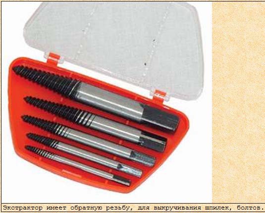

погодь высверливать...есть чудо-сверла...они с левой резьбой, конусные....короче был трабл: сломал болт в двигателе, болт на 8. В средине болта просверлил сверлом на 4 и туда немного вбил это самое "чудо-сверло". И воротком для нарезки резьбы его выкрутил...сейчас поищу фото. Если не найду - сфоткаю вечером
Added after 3 minutes:
там принцип нехитрый: сначала он нарезает левую резьбу, а потом упирается в стенки высверленной дырки и начинает его выкручивать...
купил себе наборчик за 100 грн...фирму не помню, работает оч. хорошо

#1452684»13-09-2012 13:23Уставшая мечта
Slava_Kiev:погодь высверливать...есть чудо-сверла...они с левой резьбой, конусные....
Пасибо, возьму на заметку!
Бублик:Если в крышке моно закипели болты, только высверливать и ставить сквозные. У меня они там намертво засели.
Будешь форсы чистить, не забудь колечка поснимать перед чисткой.
Крышку я снял (с большим трудом повыкручивал) в вот на самих форсунках - из 4х только 1 болтик выкрутился... Почему они там под крестовину, не пойму...(
Сделали бы обычный болт, были бы хоть шансы выкрутить головкой.

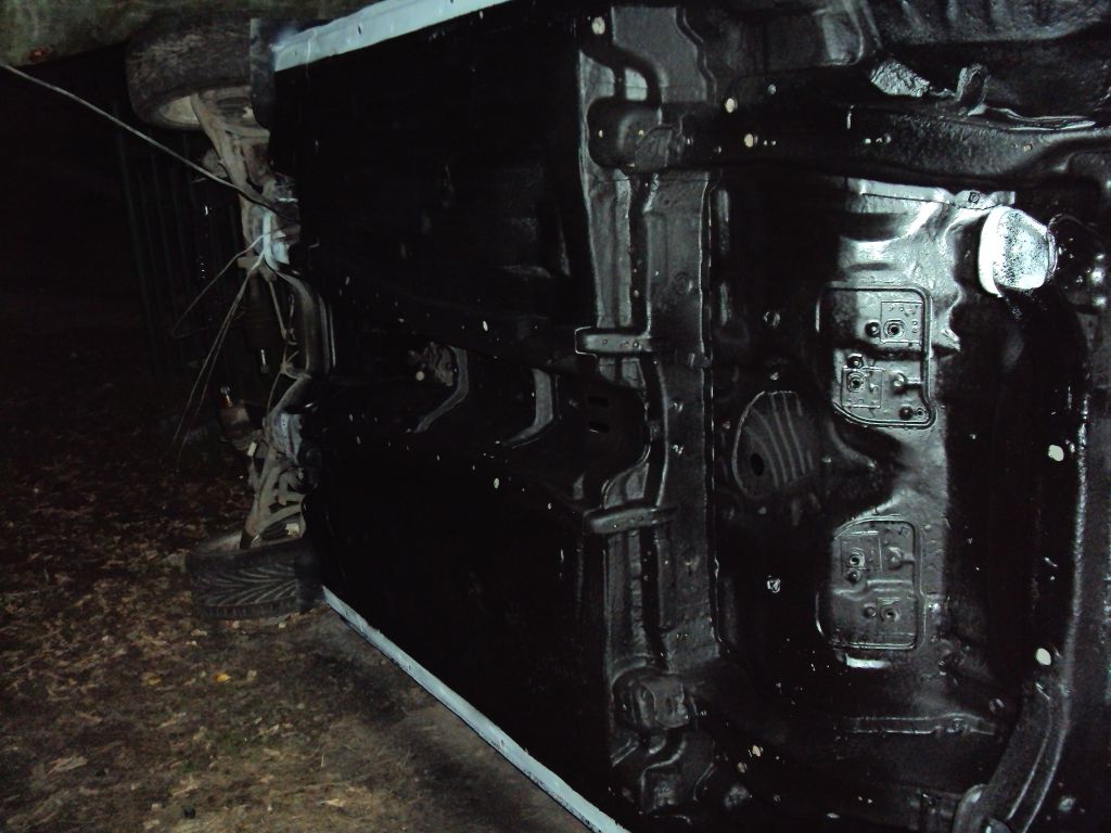

#1487255»04-12-2012 00:20Уставшая мечта
Днище и полости хорошенько обработаны. Кузов оказался в лучшем состоянии цем ожидалось.
