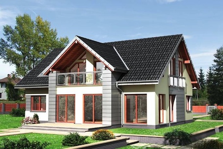

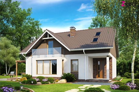

#1405577»11-05-2012 16:50Обсудим проекты (варианты) постройки дома за 100К!!!
народ....вот к примеру 3 проекта дома....
исходные данные:
семья: 2 взрослых, 2 мелких, разнополые
нужно на втором этаже 3 спальни, санузел большой
на первом все стандартно, кухня, гостинная, 1 комната (гостевая спальня иль кабинет), санузел, топочная, гардероб...
гараж як кажуть нэ прынципово)))
http://proekty.ua/ru/proekty/doma/200-300/E-742/
тут правда на первом этаже 2 санузла не нужно)))
и наверное мансардный этаж делать полноценным - так дешевле, нет? Embarassed
второй проект...
http://proekty.ua/ru/proekty/doma/100-200/TS-128/
ну и третий...
http://www.alfaplan.com.ua/catalog/item_474/#plans
Added after 4 minutes:
а, и еще важный момент...
на втором этаже, из взрослой спальни выход в лоджию, если это можно так назвать, то есть не балкон, а именно достаточно глубокое углубление полностью закрытое с 2 сторон стенами и крышей сверху...
плиз, хочется услышать критику проектов, по типу плохо так как санузлы 1го и 2го этажей в разных углах дома, а это затратно и неудобно в плане коммуникаций...ну както так)))
Wink
b5b28326f4a48e60ac30f06b5fdd5360.jpg третий
третий
d32565baf8108e93ed03d8553244d815.jpg первый
первый
2930cb471f6d44d53fcc96cf632897d7.jpg второй
второй

#1405589»11-05-2012 17:29Обсудим проекты (варианты) постройки дома за 100К!!!
Sultan, вставлю свои 5 коп- при пап, мам и 2 взрослеющих разнополых киндера на 2 этаже 2 с\у не роскошь+ у родительского с\у вход только из спальни
Драка будет все получат
#1405593»11-05-2012 17:37Обсудим проекты (варианты) постройки дома за 100К!!!
Просто, Дмитрий, ну с/у из спальни..эт уже желаемо и если бюджет позволять будет)))
в любом случае над проектом еще думать и думать... :)
