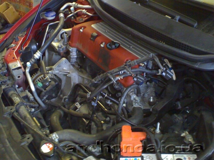

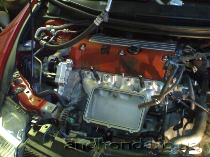

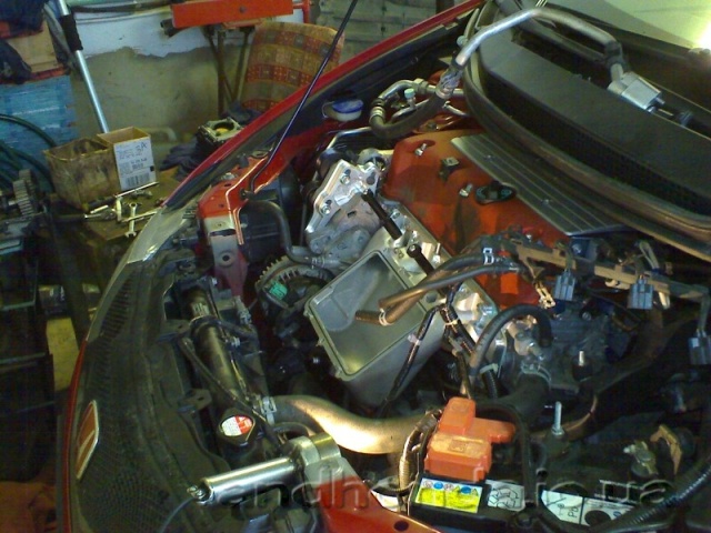

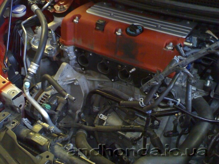

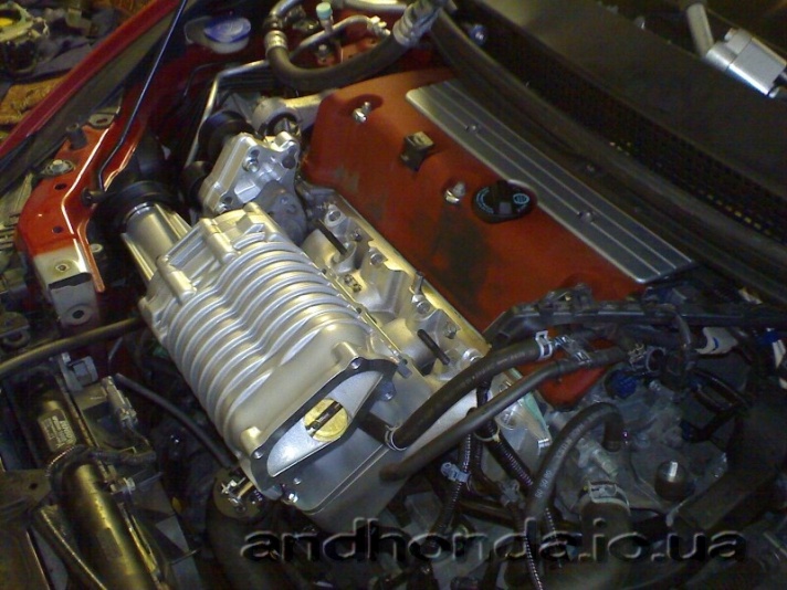

Хочу поделиться с любителями Civic TypeR своей выполненной работой.
И так, за основу имеем автомобиль Civic TypeR FN2 . Владелец, кстати, из Киева.
Используемые комплектующие:
Впуск АЕМ
Выпуск Supersprint(cat back)
Компрессор Ct Engineering(ролик на 0,5бар)
Управление Hondata Flash Pro
Короткоходка Mugen
Чтобы не задавали вопросы, отвечаю, что осталось в стоке:
Форсунки
Топливный Насос
Степень зжатия,в принципе,как и весь мотор
Сцепление

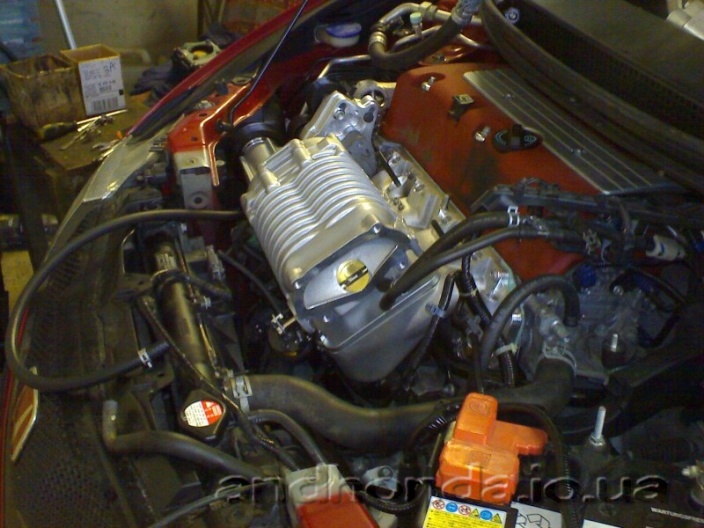

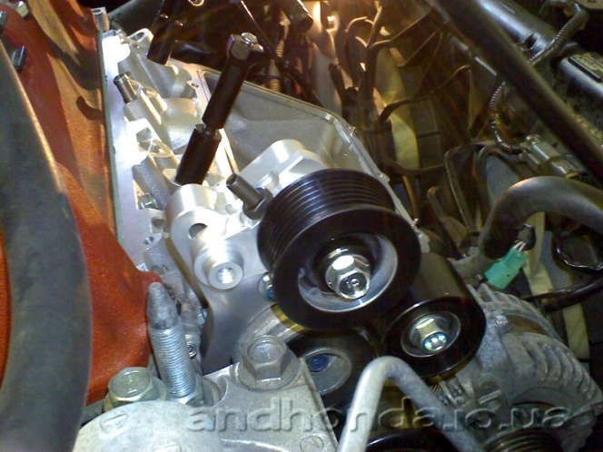

По установке, все прошло гладко.
На фото видно часть работы.

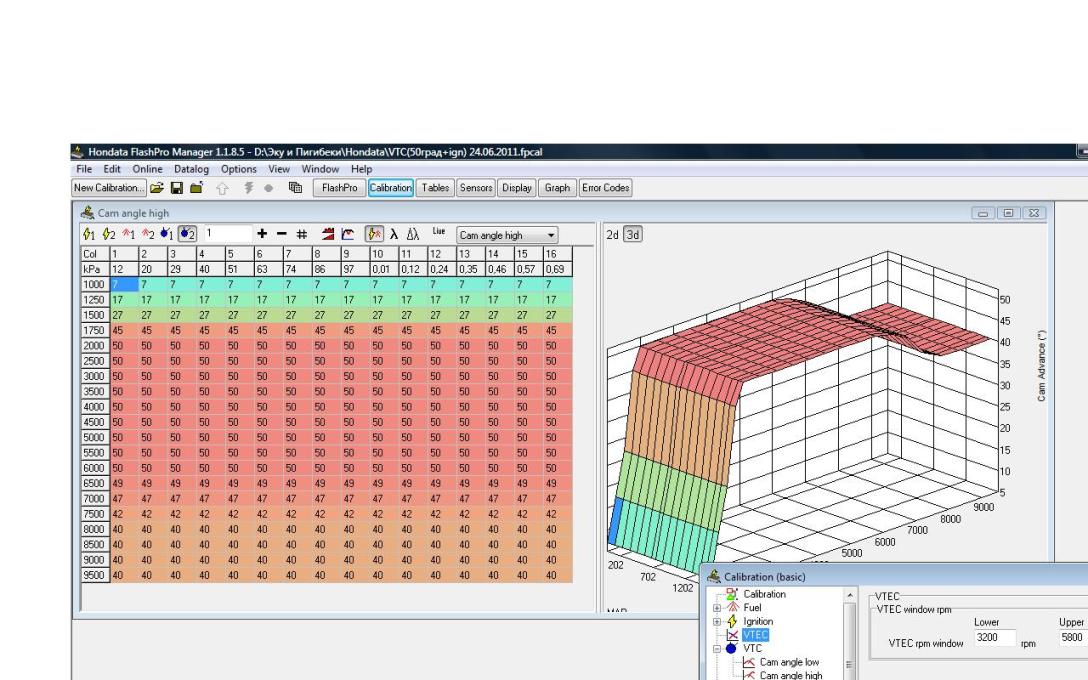

По настройке.
Использовался бензин 98октан(рыжая заправка со смайликом).
Hondata Flash pro, это конечно песня  для настройки моторов.
По сути, двадцать минут езды и полчаса работы с логами.
Потом проверка боем и не большая шлифовка карт в конце.
VTEC 3200об/мин
VTC  50 градусов.
Датчик детонации, весь диапазон оборотов, не фиксировал шумов.
Родные форсунки валятся только после 8150об/мин к 13afr.
Что в принципе не так уж и критично.
Весной под ролик в 1бар,будем ставить 650сс.
На стенде не мерялись, но хозяин обещал это сделать уже в Киеве.
По расчетным данным, в мотор привалило около 70л.с.
Что серьезно ощущается в ходу.
