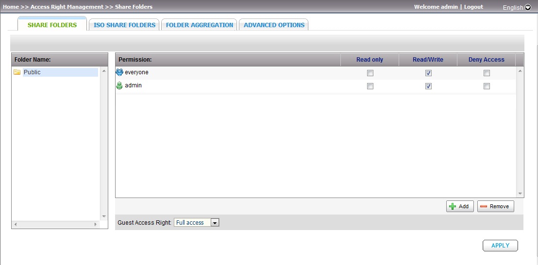

Знатокам QNAP (в частности TS-210) есть вопрос.
Сам уже моск сломал (((
Есть два компа: стационарный и ноут. На обоих Вин7. Оба в одной сети и подключены в одну домашнюю группу.
Стационарный комп на все расшаренные папки NASа заходит, ноут - нет (хочет имя+пароль, любые мои комбинации не катят). Шозанах??
#1366968»23-02-2012 21:16Сетевое хранилище
Monah, Так я ж тебе уже писал пару страниц назад, ты грил проверишь, но так и не отписался
попробуй ввести имя в таком формате:
имя стореджа\admin
пароль

Серега:
Monah:Оба в одной сети и подключены в одну домашнюю группу.
Одна сеть = одинаковое имя рабочей группы
Added after 28 seconds:
Рос, а кроме как админом - не попасть?
#1367278»24-02-2012 13:32Сетевое хранилище
Попасть
Вот смотри, прописываешь здесь пользователей которые должны иметь доступ
или включаешь Guest Access, должно всех пускать

Ross:Monah, Так я ж тебе уже писал пару страниц назад, ты грил проверишь, но так и не отписался
имя стореджа\admin
пароль
Да. Да! Сделал именно так и всё получилось )))
Пасиб огромное!
