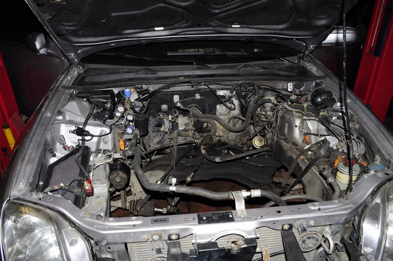

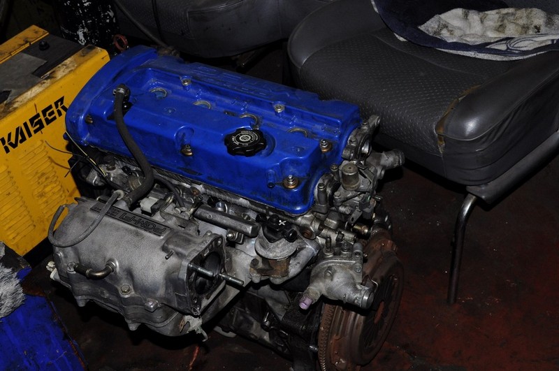

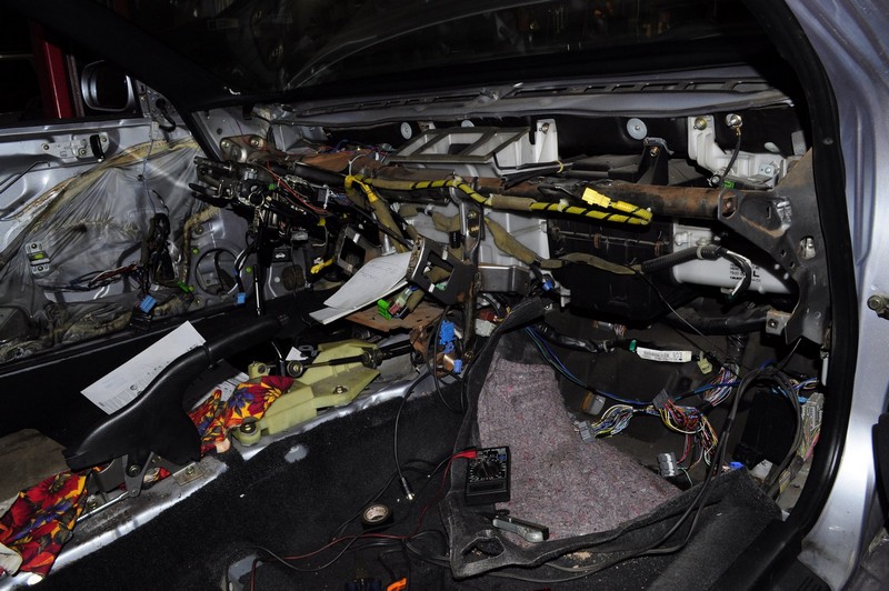

exhaust:Bobbsta, Сань,на след неделе не только позвоню,а думаю и покажу тазик,времени впритык Confused
Гриша,  скину некоторые фото твоего прелика в процессе работы.

#1219992»16-04-2011 16:00Prelude 2.2VTI AT H22A5 плавно переходящая в F20b/H22A МТ 220 hp

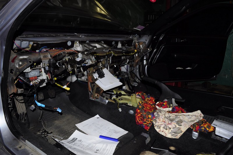

а зачем салон разбирать?
#1220009»16-04-2011 16:58Prelude 2.2VTI AT H22A5 плавно переходящая в F20b/H22A МТ 220 hp
свап ат на мт, педали, ручка, приборка и тд.
#1220029»16-04-2011 18:30Prelude 2.2VTI AT H22A5 плавно переходящая в F20b/H22A МТ 220 hp
а.., ну да.  :)

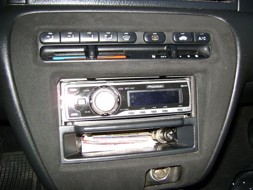

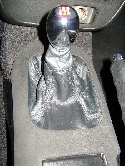

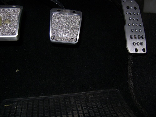

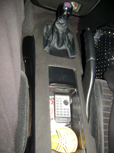

#1311449»10-11-2011 14:10фоты
пару фото с вечерней парковки
fa6e9ed128b81f5d0118aa7f5ab9fe0b.JPG "алькантаровый гламур"
1a0c549a5bf79dcbcfbd0f26734b44c6.JPG новый нмштячек-педальки Mugen
Хоти пока живешь и живи пока хочется  -о67-927-94-Зшесть

#1312068»11-11-2011 11:10Prelude 2.2VTI AT H22A5 плавно переходящая в F20b/H22A МТ 220 hp
Александр1224, акустика таки jbl,до мафона руки не дошли,почитай лог поймешь почему Very Happy в ту нишу где магнитола просится экранчик,а путевый мафон с дисплеем гдето косарь зеленых. У меня сейчас полный перекрас по плану,поэтому мафончик пока подождет,этот кстати очень ничего играет.

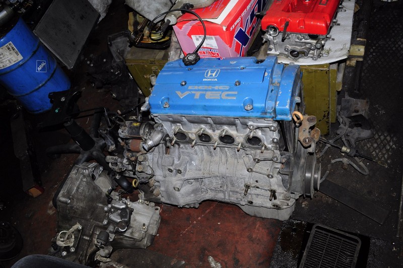

Давненько не обновлял свой БЖ,скажу честно этому есть причина. Мафия хоть и автомобильный клуб,но почесать языки в базарах народ любит больше нежели поговорить об автомобилях и посещаемость ветки "Дневники и проекты" составляет ноль целых дохрена десятых процента от всего остального. Но всё же напишу чего машинка перетерпела за период времени,дабы народ знал,что в Мафии не так мало машин,которые могут ехать Wink
Начну из подкапотного пространства и закончу подвеской:
-впук K&N
-впуковый коллектор от SiR-T в паре с таким же японским мозгом
-мотор H22A на точеном F20 блоке
-выпускной коллектор Greddy
-штаны Greddy
-трасса 55 труба,резонатор Supersprint,пердак Magnaflow
-полуося с гранатами TypeR
-коробас M2B4 с LSD(самоблокирующийся дифференциал)
и длинной 5-й передачей,на 3к оборотов 120км/ч
-стойки Каяб AGX с регулировкой жесткости
-колесные диски Racing Hart (чистокровная японоковка)
ну и по мелочам было много сделано ремонтных работ,всё и не упомню: задние суппорта,шланг ГУР оригинал,патрубки ОЖ оригинал,шпильки клапанной крышки оригинал с сальниками,датчики ОЖ,термостат,рейка и т.п.
Машинка теперь разгоняется до сотки за 6,1-6,3 сек в зависимости сходил я утром в туалет или нет  Cool Ездием на 100 мустанге. Задние арки опять сгнили спустя 3 года после перекраса,но на скорость не влияют Cool На мордаху поставил "очи карие,очи черные" с линзами ну и собсно в мотор ещё не лазил,каналы не пилил,горбатые валы не тулил,нужно оставить что-нибудь на будущее)
