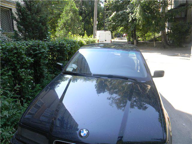

Крепление выбрал с двухсторонним скотчем не случайно, хотел проверить насколько компактно будет всё это дело смотреться в авто
Регистратор держится на креплении при помощи пазов:
Фиксируется защёлкой и держится надёжно:
обзор не загораживает:
Регистратор видишь? Нет? А он там есть!
немного ближе:
ещё ближе:
Оставляя автомобиль на парковке, достаточно закрыть девайс и поди догадайся, что это регистратор.
