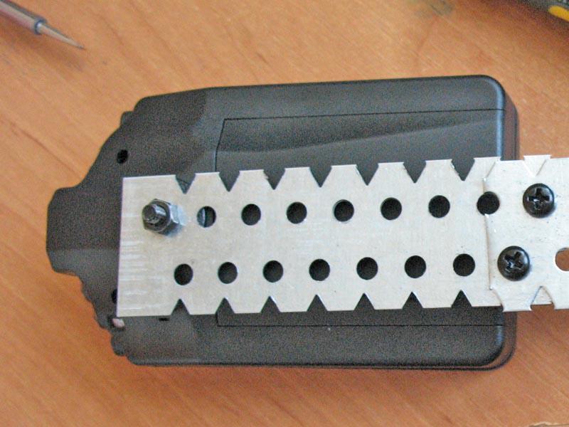

Первонаперво надо слегка доработать сам регистратор. Не боитесь - ничего критичного делать не будем.
Разбираем (у каждого корпуса свой метод) у меня такой:
В верхней половинке находим крепеж, закрытый пластиковой пластинкой
Откручиваем винтики и снимаем пластинку. Видим гайку!
Меняем гайку на винтик с шайбочкой:
с наружи теперь это выглядит так:
Возвращаем пластинку на место
Собираем регистратор! о какая красотень!!!
В качестве кронштейна идеально использовать гипсокартоновые крепежи!!! (у меня валялось 2 обрезка после ремонта, но в эпицентре они стоят 4 грн). Длинну требуемую я не знал, поэтому пока скрепил их меджу собой
Пропускаем винтик в дырочку и фиксируем гайкой!
Берем получившуюся конструкцию и идем к машине....

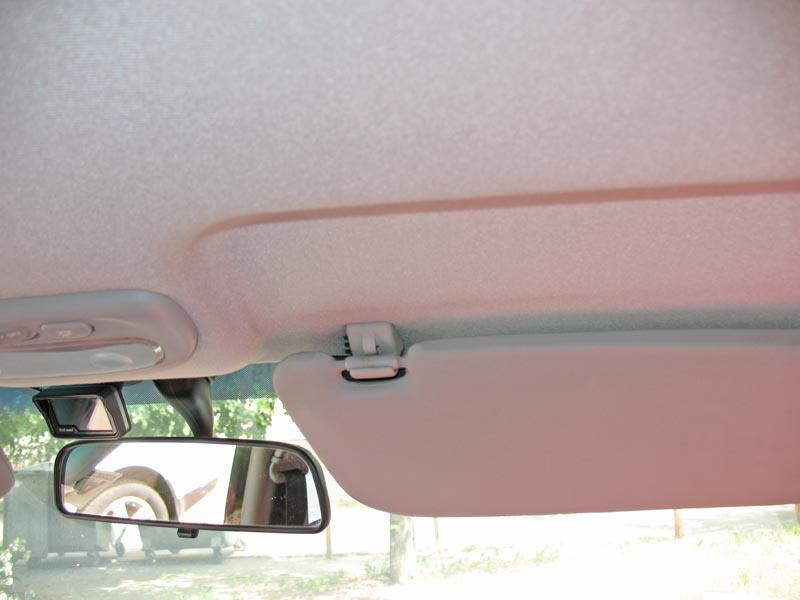

Куда же присобачить, думал мой мосх...   и тут он наткнулся на фиксатор солнцезащитного козырька, который крепится к потолку саморезом! АГА, сказал мосх!!!!!
Откручюем саморез, сымаем фиксатор
Пропускаем кронштейн меджу потолком и фиксатором и вкручиваем саморез на место!
Получилася отакая красота
И козырьку не мешает
и с улицы не видно!!!
Питание было протянуто по стойке и крыше (как у Студента - ищите фотоотчет), а вот чтобы не занимать розетку блоком питания регистратора (да и эстетика, кагбе) была куплена на перова дополнительная розетка от жыгулятора и сделана потайной (все, естественно подключено через дополнительный предохранитель)
Опа! и снаружи нет нифигашеньки!
вот так вот - ловкость рук и никакого мошенничества!
#1250713»23-06-2011 14:27Видеорегистраторы автомобильные. Опыт пользования...
Androll,  Маньяк ты :)
А регистратор на кочках не сильно трусится? судя по поле оне не жесткая.
#1250719»23-06-2011 14:34Видеорегистраторы автомобильные. Опыт пользования...
Evo VII:Androll,  Маньяк ты :)
думал.
посмотрим - в "бою" еще не испытал. если будет сильно трусится - усилю кронштейн вторым огрызком!
#1250727»23-06-2011 14:41Видеорегистраторы автомобильные. Опыт пользования...
Androll, а тонированная полоска на лобовухе не мешает картинке? или не сильно заметно???
063-два4восемь-8восемь-2два
#1250731»23-06-2011 14:45Видеорегистраторы автомобильные. Опыт пользования...
BOKA:Androll, а тонированная полоска на лобовухе не мешает картинке? или не сильно заметно???
это самый жир! если обратишь внимание - регистратор наклонен вниз. причина - когда в кадре слишком много неба - он сильно "закрывает диафрагму" (сомневаюсь что она у него есть, но понятие существует) и картинка на дороге становится слишком темной!
тонированная полоска затемняет светлое небо вверху уравнивая освещенность верха и низа кадра!

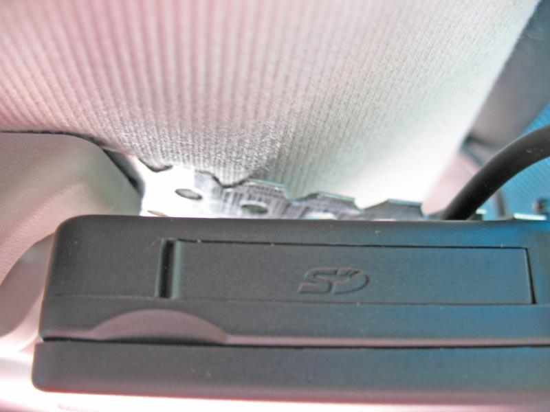

#1251058»24-06-2011 08:21Видеорегистраторы автомобильные. Опыт пользования...
Тестовое видео вчера снял. дрожание не критично (я же не "терминатора" снимаю), а вот нарисовалась другая проблемка - дождь!
дворники не достают до места где висит регистратор...
в сухую погоду все нормально.
(видео снято на довольно побитой дороге на скоросте выше нормальной для нее - специально для проверки)
#1251066»24-06-2011 08:38Видеорегистраторы автомобильные. Опыт пользования...
Androll,
ф топку. Смысл было покупать нормальный 720-ый чтобы испоганить картинку дрожанием?
1. Замени крепеж на какой-нить покрепче. Планку можно посмотреть в том же Эпицентре.
2. Есть место, чтобы сместить вбок немного регистратор (за зеркало?)
#1251069»24-06-2011 10:24Видеорегистраторы автомобильные. Опыт пользования...
Студент:Androll,
будем дорабатывать!  :)
Added after 1 hours 42 minutes:
Доработал - присобачил сверху еще одну планку. Жескокость увеличилась в 2 раза!
стало очень жестко!
сдвинул немного к зеркалу - субьективно теперь дворниками не вытерается не 2/3, а меньше половины кадра, причем все что делается на дороге - видно
сорре - фото с мобилы
