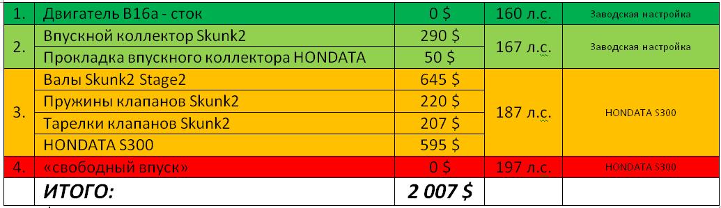

Chapa, спасибо за таблицу. охотно верю, правда там не указаны цены на установку, настройку и не каждый стоковый мозг подружиться с хондатой (к примеру стоковый с н22 мотора меняем сразу на Р28), 27 сил +/- погрешность за $2000 + установка, настройка, мозг - достойно!

Cool:Chapa, спасибо за таблицу. охотно верю, правда там не указаны цены на установку, настройку и не каждый стоковый мозг подружиться с хондатой (к примеру стоковый с н22 мотора меняем сразу на Р28), 27 сил +/- погрешность за $2000 + установка, настройка, мозг - достойно!
Вопрос. прокладка хондата она как я понял служит для отвода тепла с вп. коллектора? насколько вещь полезная и реально ли нужная? Ну, тут «почем опиум для народа» по железу. Типа 55$ = 1 л.с. Настройка и все такое, будет еще столько же, а то и больше. Так что нулевик-сука обязан за 300$ дать 3 л.с. Не дает нагреваться от ГБЦ коллектору. http://hondata.com/heatshieldgasket.html при замерах разница есть, но вы ее не почувствуете ![]() PS Забыл написать, что в таблице «свободный впуск», который добавил 10л.с. – это без фильтра вообще, тупо дроссель, «хобот» и открытый капот! Короче шноркель рулит ![]() |
Chapa, про прокладку понял - спасибо, со свободным впуском тоже понятно что добавило 10 кобыл на существующем сетапе, правильно ли я понимаю что если это было на стоковом моторе 10 сил могло бы и не добавиться от снятия фильтрующего элемента?
