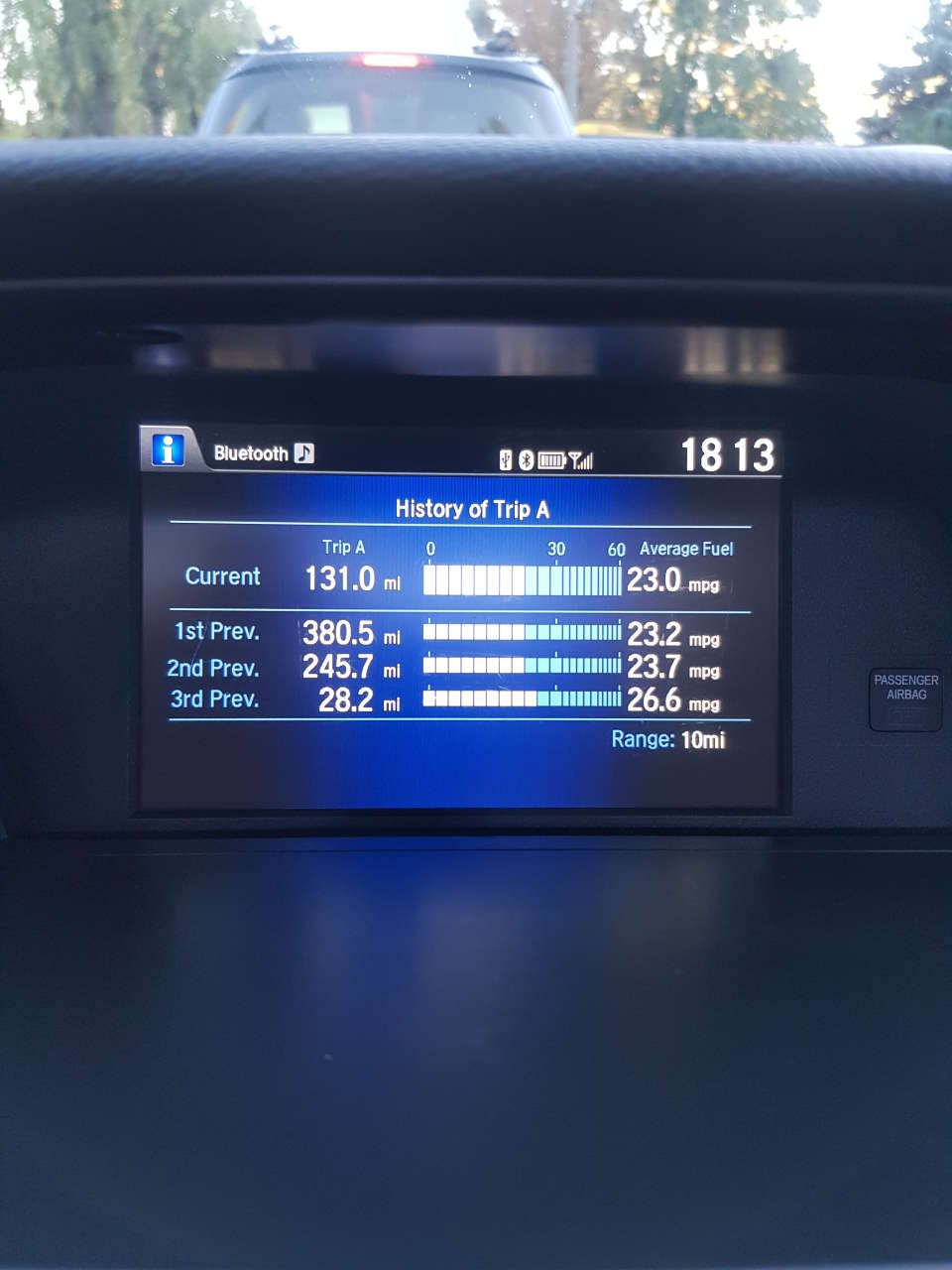

Не понимаю как у вас получается расход 10л... Какой бенз льете?
Недавно стал обладателем акорда спорт 2015 2.4 с прямым впрыском, вариатор. Проехал пока только не более сотни, но расход показывает где-то 13л (в спокойном режиме)... это при том, что 10 км. я еду по трассе и еще 11 по городу.
По поводу установки ГБО, судя по сообщениям на многих стайтах установщиков цена от 900 до 1200 евро, но хотелось бы услышать отзывы владельцев хотя бы после 10-20 тыс. пробега.. надеюсь здесь таковые имеются и смогут черкнуть пару строк.
Последнее время заправляю WOG 95.

И где, исходя из картинки, 13?
#1870127»20-10-2018 09:20ГБО на Аккорд 9. Прямий вприск.
23 мили на галлон - это 10,2 литров на 100 км.
#1870143»21-10-2018 10:30ГБО на Аккорд 9. Прямий вприск.
Dimm:23 мили на галлон - это 10,2 литров на 100 км.
Именно Very Happy

Pasha:
NikChinev:
Я фото выкладывал для - пользователя okrug.
У меня вопрос по расходу нет Very Happy

NikChinev:
Pasha:
NikChinev:
Спасибо за фото. За сотню расход с 13 снизился до 11.5...
думаю еще чуток поезжу и он подтянется к вашим цифрам.

У меня тоже по городу, без сильных пробок, 23 мпг очень реально выходит (то есть 10,2 л на 100 км), это без экорежима. ЗАправляюсь на КЛО, 95 Евро. Если вечером по городу, то может и 27 мпг быть. ПО трассе так же.
