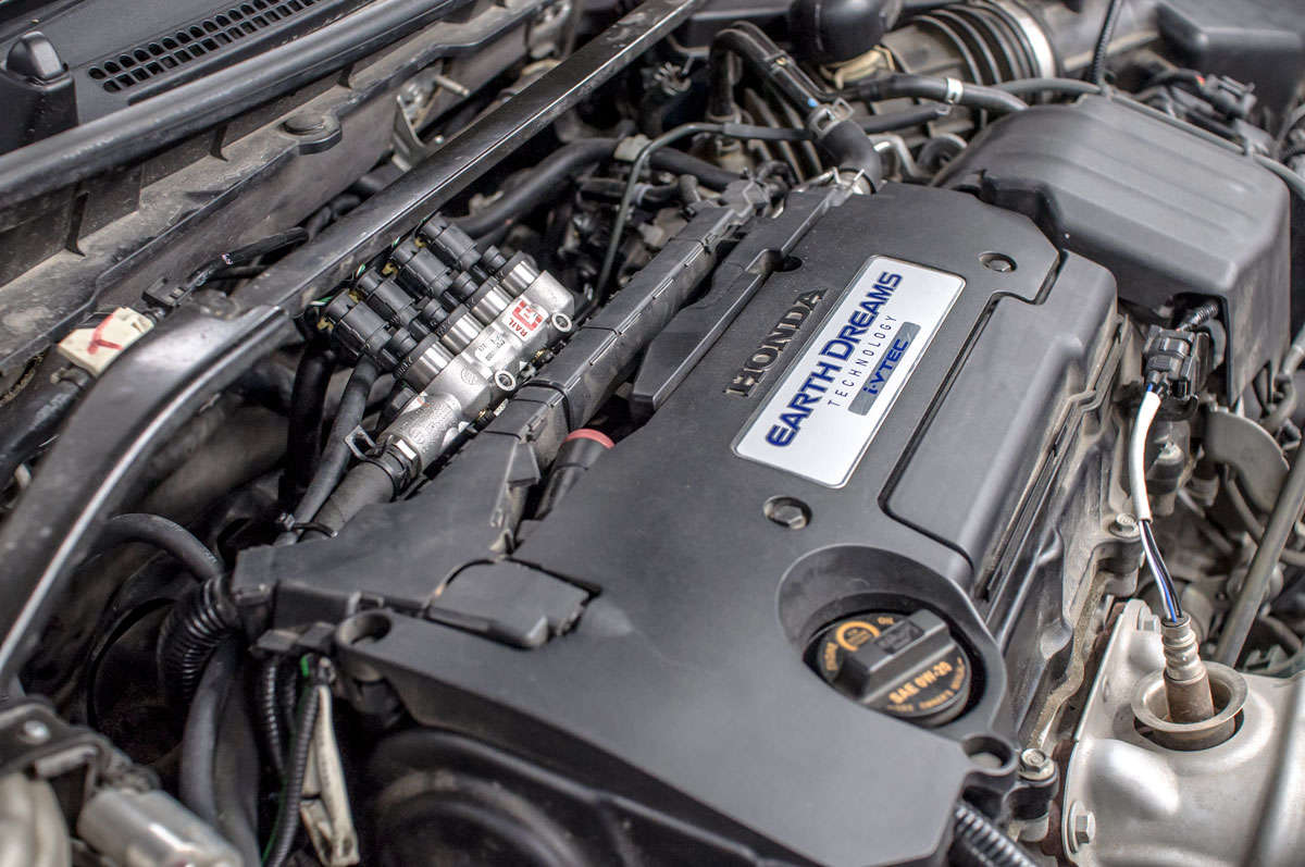

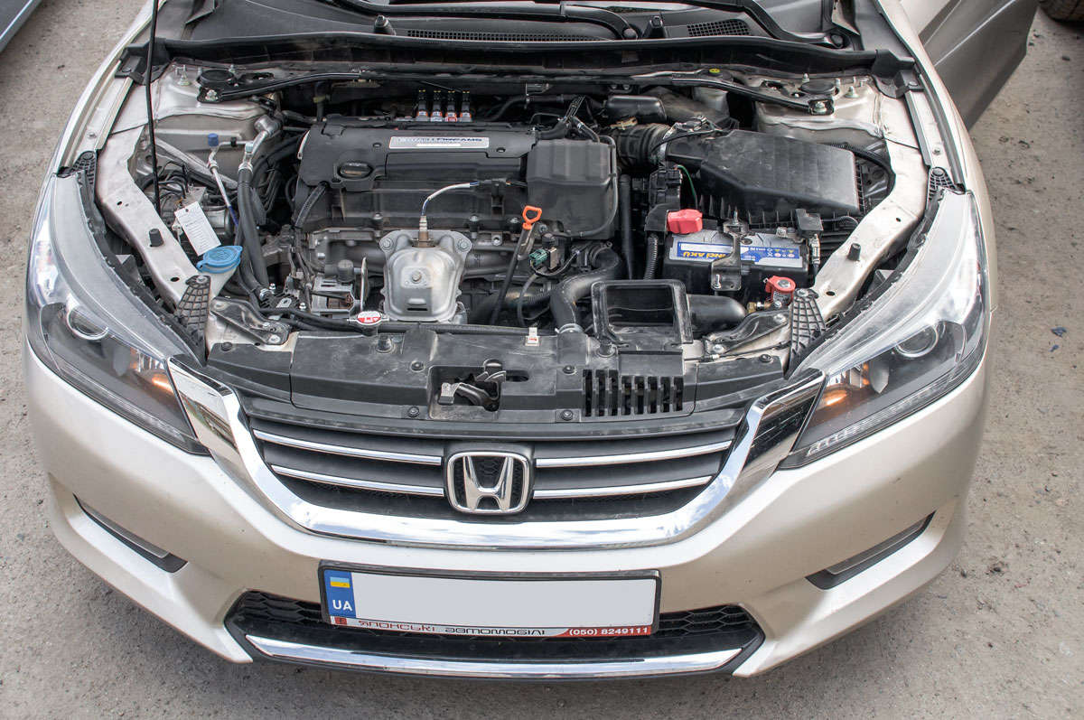

Мы этим воспользовались, чтобы создать альтернативное решение для автомобилей с американского рынка. В частности мы на практике закрыли всю линейку 4х цилиндровых экобустов за 2 месяца: от 1 до 2.3 литра... Не могу сказать, что было гладко и легко, но в итоге все получилось.
По хондам , по мере поступления информации, могу выкладывать цифры расхода и т.д.

Сами техники BRC пришли опытным путем к тому, что полностью закрытая бенз форсунка меньше повреждается. Так, в большинстве режимов в их блоке управления могут быть полностью закрыты 3 форсунки и одна работать на минимальном времени открытия с чередованием каждые 100 тыс циклов.
Как таковая проблема засорения бенз форсунки находится в образовании нагара на сопле. Источников нагара может быть несколько:
- качество бензина
- качество масла
- качество сгорания бинарной (бенз\газ) смеси
Последнее наиболее существенно, так как по причине низкого качества бензина + неудачной врезки газовых штуцеров (все коллектора в таких моторах с приколами...но это решаемо), сгорание в камере происходит не всегда эффективно.
Я не особо переживаю за форсунки, так как действительно по ним практически нет обращений
