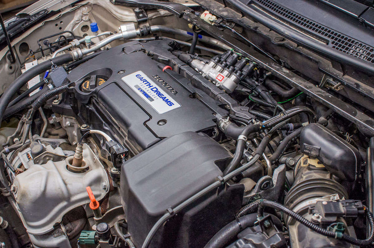

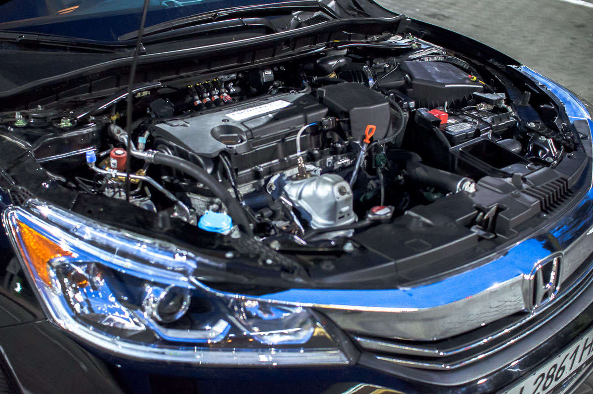

#1875585»12-07-2019 00:09ГБО на Аккорд 9. Прямий вприск.
Обновление информации по состоянию дел: просил пользователей аккордов 9 написать пару строк относительно опыта эксплуатации... но все забили, так как обычно на форумах идет обсуждение теми , у кого "болит".
В общем в конфигурации с блоком SKY Direct 2 уже активно обнуление уровня бензина, полностью устранены все до ныне известные баги и эксплуатация проходит штатно. Мы сделали довольно много машин(20-30 штук точно). Из поломок топливной, был один автомобиль с заклинившим штоком ТНВД, который общим мнением НЕ отнесли к ГБО. Цена ремонта 160 у.е. Точной статистики по расходу нет. Никто не жалуется на расход и все ездят по разному. Все водители забили и просто катаются, периодически заезжая на обслуживание.
[url]
[/url]
