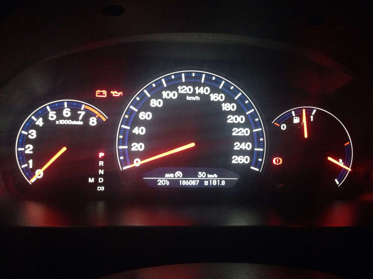

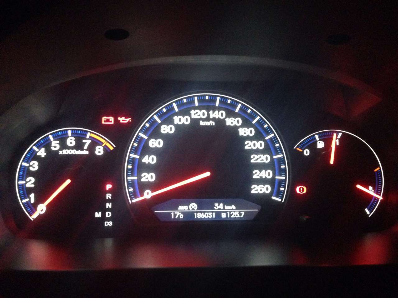

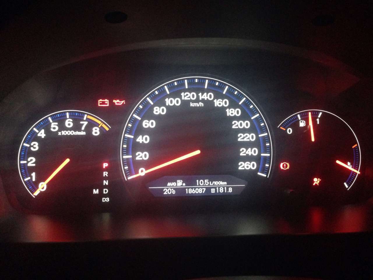

Borovsky, вообще капец. Shock Сегодня же скину бортовик и сделаю фото. А ты на автомате катаешь, или типтроном передачи перекидываешь?
#1701998»19-08-2014 08:26Каков должен быть расход топлива на 7 Аккорде и можно ли его уменшить
Borovsky, со средней 34 км\час - это не пробки и центр:) Вот был бы такой расход при 15 км\час  Rolling Eyes

liolik_prm, автомат, не типтрон.san4ez, так это с выходными, плюс еще все в отпуске и учебный сезон не начался, я ж не говорю, что это Киев, пробки пробкам рознь)))
