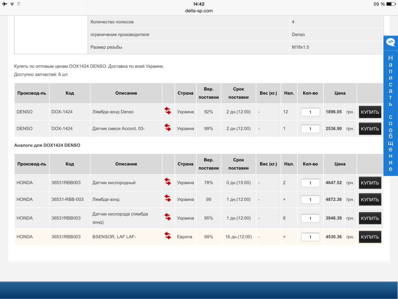

#1713517»02-10-2014 13:43Каков должен быть расход топлива на 7 Аккорде и можно ли его уменшить
Voronmetro,   denso будет стоить от 130 $ , в зависимости где найдешь, а оригинал Honda, ведь думаю не секрет что на заводе не ставить дэнсо, стоит 280 по моему вин коду сегодня пробил
А на счёт расхода , у меня дорестайл, нет бортового компа, то есть я не вижу расход на данный момент времени , отталкиваюсь от полного бака и пройденного расстояния , поэтому вчера я просто мерял давление в топливной системе при Разных режимах езды

Вот расценки , кстати MasterFix, с твоей ссылочки
#1713524»02-10-2014 13:54Каков должен быть расход топлива на 7 Аккорде и можно ли его уменшить
pokoponezia, есть 3 варианта по лямбдам: 1. Оригинал. 2. Denso 234-9066 - Америка. 3. Dox-1424 - Европа. Они ни чем не отличаются между собой. Только не спеши покупать. А то будет как у меня, купил и теперь 2 лямбды в запасе, на одной езжу вторая валяется без дела)
