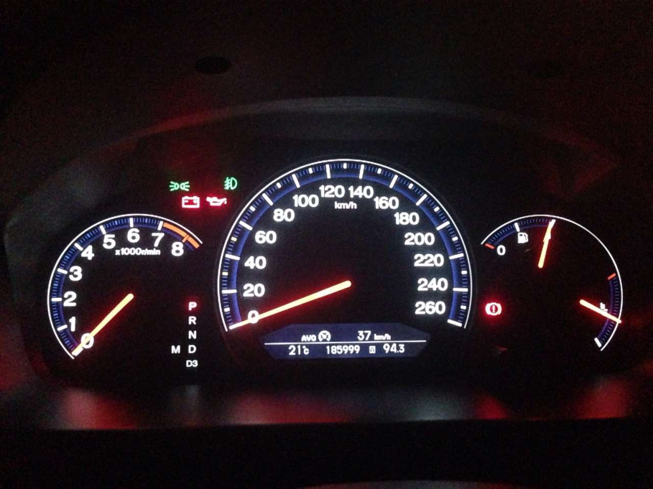

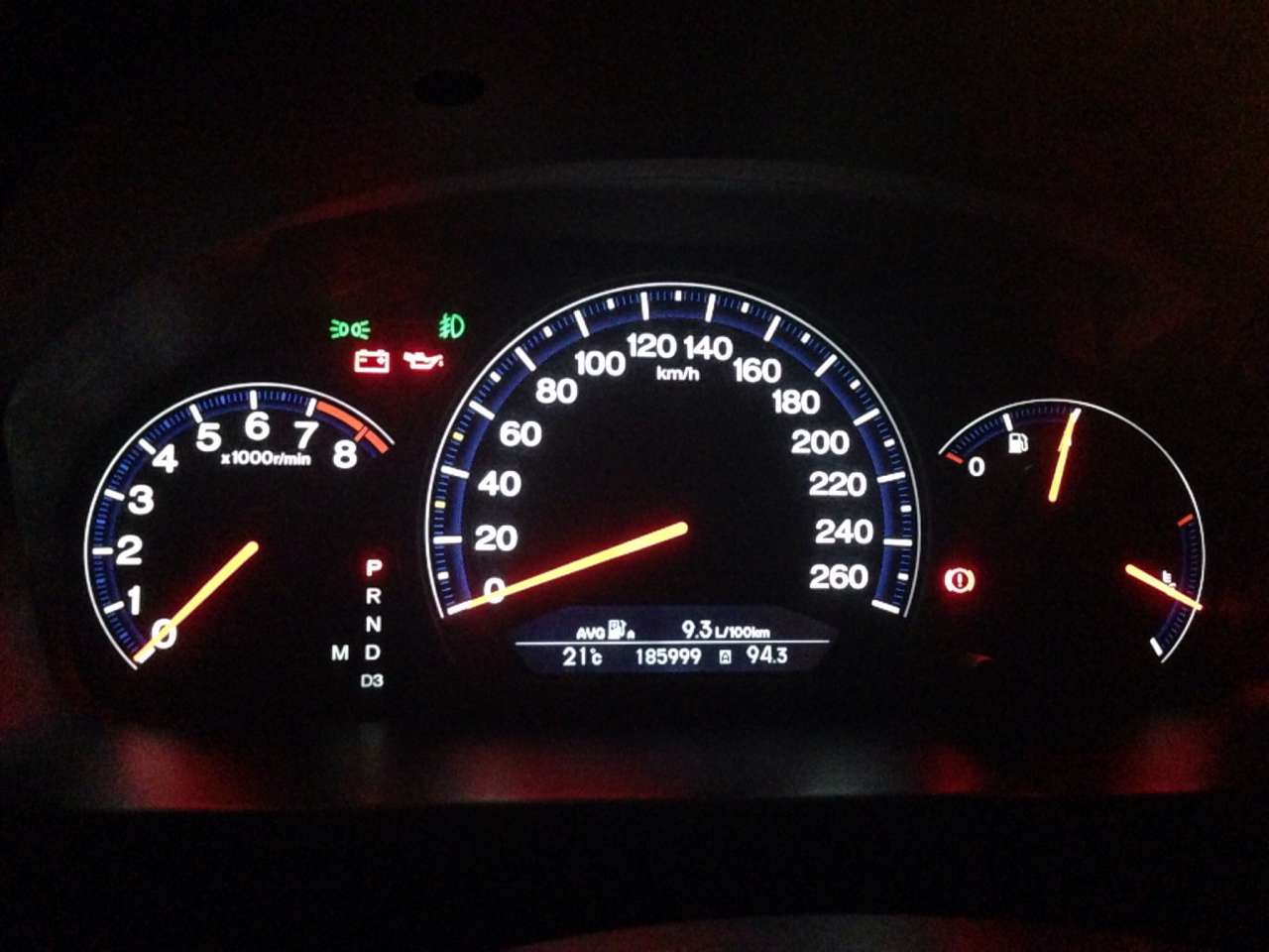

Lexa1983, Смотри как выходит! Получается я в одно время делал много:
1. Переход с 16 дисков на 17! 2. Регулировались клапана! 3. Плюс машина долго стояла, обвес ставился и красился! Машина тогда тупила время от времени, то валила хорошо, то не ехала и проблема этому была не дотянутая клапанная крышка! Модули зажигания нормально не доставали до свечей! Но я о решении проблемы узнал потом, когда уже и лямбду махнул и форсунки помыл и потом снова старую лямбду поставил! Короче дальше я полез проверить все клапана и увидел что крышка клапанов еле нажывлена, пальцами гайки открутил! Проверил клапана - все в норме! Клапанную крышку уже затянул как нужно, модули прижались к свечам как нужно и машина поехала, расход упал с 17-18, до 13-14! Моему счастью не было предела! Форсунки уже вымытые и решил подкинуть новую лямбду, машина начала реагировать на педаль газа лучше, особенно лучше стал прием с места! Машина стала переключать передачи адекватнее, когда нужно чуть ускориться! И все, состояние живой и резвой машины, но расхода как раньше я больше не увидел! Почему так, не ясно! Может стоит форсунки попробовать подкинуть? Но я сомневаюсь, что с моими что случилось, это же не ультразвук. а просто промывка химией! Added after 4 hours 49 minutes: Eugen19, Грею так как ты) До первого деления или чуть больше это как раз около 50 и поехал!) |
MasterFix: особенно лучше стал прием с места! Машина стала переключать передачи адекватнее, когда нужно чуть ускориться! и это всё при раскрутке 2500-3000 об/мин? ![]() ![]() И вроде все достаточно п..дато, но всё равно какая-то х..ня!
