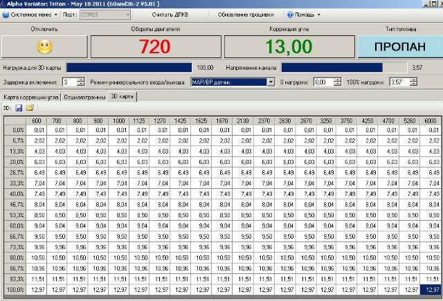

JuiZZZe, я уже свое мнение написал постом выше и обосновал его. Почему установщики выбирают микролуч, вполне понятно, так как им проще настроить 10 точек в микролуче (это занимает не более 5 минут!), против 320 точек у тритона (если не веришь, то посчитай сам на приведенных выше скриншетах) и за пять минут его не настроишь.

Cobox:hadgibey, лучше посмотри в сторону российских вариаторов "Тритон", они позволяют настроить 3D карту (микролуч 3D делать не умеет)плюс тритон обеспечивает более точную шкалу настройки , так как у него шаг сдвига 0.01 градуса (у микролуча шаг сдвига 1 градус, он даже одну десятую градуса сдвигать не умеет, а не то, что сотые!!!). На современных моторах, типа хонды, шаг в один градус порой уже очень много. Также у тритона шаг оборотов тоже намного меньше и точнее. Ну и тритон может изменять УОЗ не только от оборотов, но и от нагрузки (3D карта).
В общем что тут говорить, достаточно просто взглянуьть на два скриншета, что бы понять какой вариатор можно настроить более точнее и какой вариатор более гибкий в настройках. Микролуч годится для "грубой настройки" или настройки "наглазок" (т.е. для любителей которые не очень-то вникают в тонкости и сильно не заморачиваются точностью настройки), а вот для точной и профессиональной настройки лучше всего выбирать тритон. Эта информация уже устарела. Микролуч выпустил вариатор c 3D картой и стабильность работы этого вариатора на порядок лучше, чем у Тритона. Ребята, как же это вы без гравицапы пепелац из гаража выкатываете? Это не порядок! (с) х/ф Кин-дза-дза |
