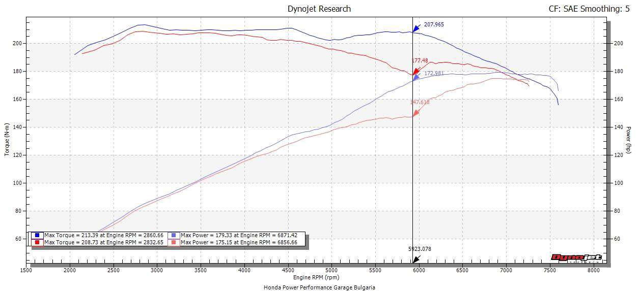

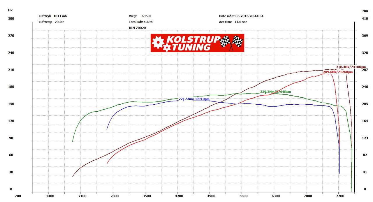

Это на каком заборе такой бред написан ??   Было бы неплохо увидеть реальный замер мощности до и после настройки этой чудо штуки.  Был бы рад увидеть там 2-3% прихода. За 40% Нобелевскую дадут, не меньше.
Графики рефлеша приложил.
Если газ не жлобский и не рукожопый  то приход будет такой же.

psiz, Вы сперва поинтересуйтесь особенностями того как делаются эти замеры и научитесь читать понимать эти графики и потом отсылайте людей их смотреть  Very Happy  Я там вижу 2-3%,  где вы там увидели 50нм прихода на низах ???
