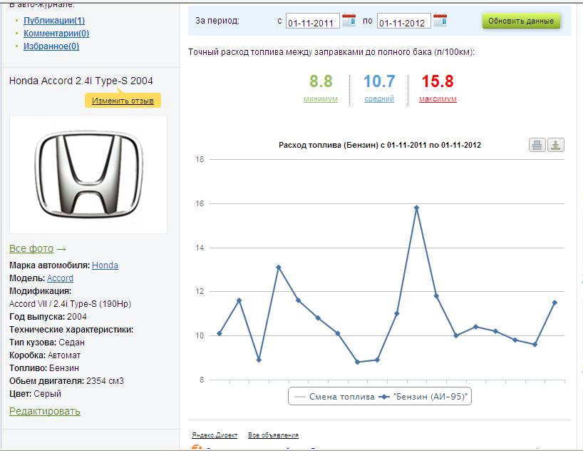

Voronmetro:Вот тебе мой расход. Период, с которого начал вести логи, 1 марта 2012 и по сей день. постоянно все записываю. Пробеги у меня около 2000 в месяц из них половина по трассе. ( Одесса -Киев ) Но даже при таком подходе есть погрешности т.к. часто лью не до отсечки а полный пока не перестанет лить. И вот к примеру приехал я на заправку и сказал полный, а заправщик в дурном настроении и убрал пистолет сразу после отсечки, потом покатался и снова - полный и тут заправщик лупит до отказа. Как мы знаем до отказа можно литров 7 влупить. К примеру за это время мы проехали 500 км и потратили условно 60 литров. 60\5 =12 литров на сотню, но т.к. добрый заправщик залил на 7 литров больше получаем, что на теже 500км мы заправили 67 литров, что имеем - 13,4 ( нехило так да расход подрос типа
А теперь добавь к своему графику по всей длинне +3 литра, и скажи, обращал бы ты внимание или нет? Если мы в это верим, так оно и будет! |
Ну ХЗ, понятно , что обратил бы, я тебе к тому сказал, что у меня вон тоже 8,8 и 15,8 как бы так нехилый разбег в 7 литров на сотню, но самое главное это среднее по палате + с наступление холодов полюбе растет расход, причем обратнопропорционално пробегу, чем меньше пробег за день тем больше расход )) Самое интересное, что всплески на графике по расходу = замена воздушного фильтра )))) Никак не могу объяснить этот факт, но после его замены растет расход на первую 1000км.
