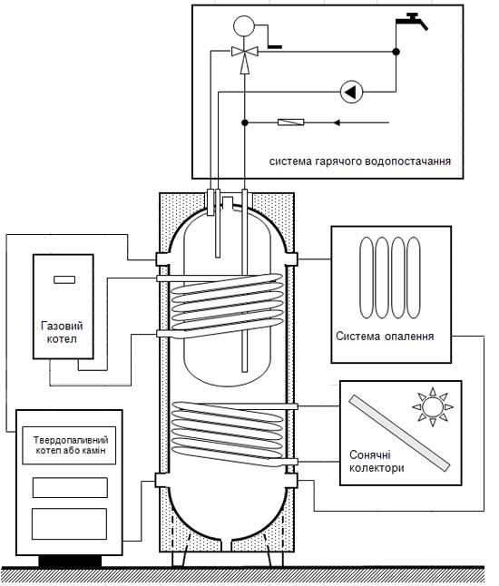

BlackAlex:... есть интересная реализация твердотопливного котла. У них какая проблема - котел отдает много и не долго, а для отопления надо долго и почуть чуть (отностиельно). Вобщем твердотопливник у него греет 2 кубовый бак воды, из которого потом отбирается тепло для обогрева дома. Твердотопливник можно топить чем попало, мусор, обрезки с пилорамы, торф, уголь. Вобщем как вспомогательная система вполне может работать ри двух загрузках утром и вечером.
Обсуждали уже ранее системы отопления с гидроаккумулятором. К применению - рекомендОвано!
На рисунке: снизу в бак еще добавляется электрический ТЭН.
2e93c431c29f63feee239d6ca9cd36bd.jpg Гидроаккумулятор
Гидроаккумулятор

vtec, по реализации самое дешевое.
А так - чудес небывает - все остальные технологии будут только дороже и будет срок окупаемости.  А так  плюсану -
Бак с тенами с расчетной кубатурой ... насос - и традиционка + чем сделаеш больше запас поверхности на радиаторах - тем меньше получиш размер бака, относительно расчетного.
Я бы если честно остановился на схеме твердотопливник + электро нагрев + решил вопрос с режимами атоматики + дал запас по приборам.

На дом в 4 комнаты(если это не стадионы) - емкостного бака на 500л будет достаточно . Минимальный ТТ котел. + радиаторы увеличенные примерно в 1,5 раза.(даст возможность даже в пик работать на пониженном теплоносителе до 60 градусов(тоесть даже выключившийся нагрев при баке в 60 градусов даст в два раза больше тепловой емкости)) По части помещений может положил теплый пол - или приоритетно теплый пол.(Из плюсов возможность сохранять отопительную функцию вплоть до теплоносителя в 40 градусов (100% функцию) - грубо говоря тепловая функция бака увеличивается в 3 раза).
Итого Котел + бак с тенами на "дежурную нагрузку" - примерно 2/3 от необходимой тепловой в пике. Котловой насосный контур + гидрострелка + гребенка с двумя регулируемыми контурами на радиаторы + теплый пол. На насос теплых полов + насос котла резервирование по питанию - упсом ... автоматизация всего с перезапуском установок после появления питания. Включение электрокалорифера после критического снижения температуры обратнки - до 35 градусов. Догрев воды до 60 градусов от электро - что бы не догонять до 80 - электрика в принципе аврал и резерв + у нас система 100% рабочая до 60 градусов... либо по желанию электро как аврал настраиваем на более низкую температуру вплоть до 40. В автоматику закладываем либо Отключение ветки радиаторов в аврале либо работа ветки до температуры теплоносителя в 50 градусов.
Вообщем как то так. Во настрочил.
