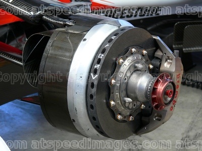

#1209858»31-03-2011 14:454 поршневые тормоза от Acura RL на 7ой баян
Вот забыли насверлить походу
2006 Toyota TF106 Formula 1 left front Brake Disc
