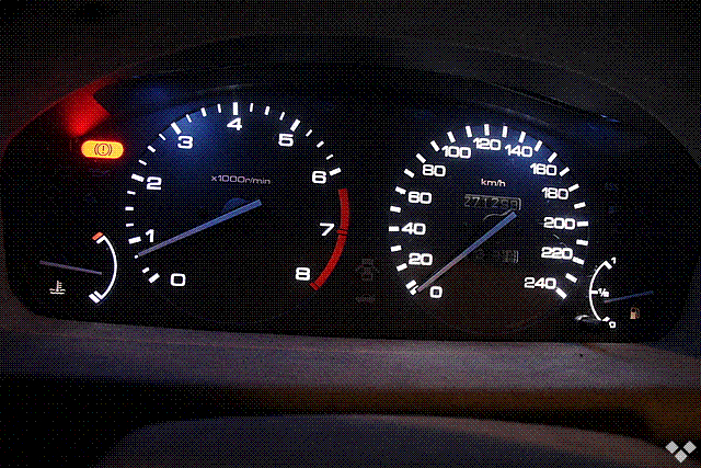

#1179684»08-02-2011 15:55Жрет когда холодно!!!
Вот тот максимум, который показывает стрелка!!!
#1179703»08-02-2011 16:10Жрет когда холодно!!!
Ну у меня почти по средине стоит стрелка, чуть чуть выше твоей

#1179706»08-02-2011 16:10Жрет когда холодно!!!
эта стрелка для тебя а не для мозга. ЗЫ. Класная подсветка таки получилась :)

Да подсветочка ниче, у меня такая же.
Added after 33 seconds:
а че чек горит?
Added after 55 seconds:
может ошибка, пробить ошибку надо? или перезагрузить мозг.

#1179717»08-02-2011 17:29Жрет когда холодно!!!
DmIC:эта стрелка для тебя а не для мозга. ЗЫ. Класная подсветка таки получилась :)
Да спасибо до сих пор тебе благодарен!!!  Very Happy

Не обращай внимание на чек! У меня ни одной ошибки не выдает!!!
Added after 12 minutes:
Это ручник!!!  Very Happy
