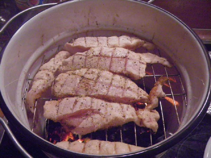

Когда то в хоз магазинах можно было приобрести домашнюю мини коптильню. Коптильня представляла собой ведро с крышкой и необычной системой для герметичности крышки - паз, в который наливалась вода, а края крышки опускались в паз с водой. На дно ведра сыпались опилки, внутри подвешивались рыба/мясо, всё это закрывалось крышкой и ставилось на газовую плиту. Вот и у меня  родилась идея сделать, что-то подобное. Поскольку хотелось сделать девайс более универсальным, чем просто коптильня, начались эксперименты. О первом из них пост.
Для начала было куплена эмалированная высокая кастрюля с крышкой. Эмалированная потому, что бы теоретически случайно током не шарахнуло, а практически - просто размер подошёл.
Тут же на рынке был приобретён воздушный тэн мощностью один киловатт от микроволновки. Поскольку я описываю финальную часть эксперимента, не буду углубляться в подробности почему на один киловатт. До этого было много экспериментов с разными тэнами и плитками с открытой и закрытой спиралью. В кастрюле были просверлены дырки и тэн закреплён на расстоянии около двух сантиметров от дна.
После проверки работоспособности
на тэн был засыпан уголь, и вырезана по форме кастрюли решётка и установлена на выступы стенок (это вторая причина выбора именно этой посудины - выступы на стенках, что бы не мудрить с креплениями). Решётка была приобретена обычная квадратная, самая тонкая из имеющихся в магазине по цене до 15грн.
Пока вырезал решётку, за 5 мин угли разгорелись. Никакого дыма и открытого огня. Весь запах процесса улетучивается с помощью обычной кухонной вытяжки, работающей на минимальном режиме.
Ну а дальше как обычно. Мясо.
Благодаря наличию тэна, крышки и угля можно регулировать температурный процесс в очень большом диапазоне. Тэн можно отключить и готовить на углях, которые не тухнут, после возгорания. Но температуру углей можно понизить, закрыв кастрюлю крышкой. Восстановить температуру углей можно за минуту, включим тэн. В общем море вариантов и поле для экспериментов.
Вот вид углей с выключенным тэном.
Вот сейчас дособираю блок управления тэном, что бы работал в режиме программируемого периодического включения для поддержания тления опилок, найду опилки фруктовый деревьев и продолжу пост про копчение.
ту би континиед...
крепко жму горло,
я

Сижу, думаю. С мяса вниз будет "много ли мало ли" - капать. Жир и мясной сок. Понятно что на угли...но ведь и до тена дойдёт. Я не про запах.... тэн - насколько он защищён от всяких таких воздействий? Уголь, сгорающий жир.... тэн ведь "воздушный"...или ему пофиг?
PS ну да, я ваще не физик и не механик. Для меня девайс на фотке - супермегафантастика и такого не собрать никада.
#1112750»02-10-2010 12:38Модифицированное ведро гриль.
Тэн от микроволновки. Он рассчитан на попадание на него любого вида жира. Да и стоит он 30грн, и заменить его дело пяти минут. Плюс к тому поверхность тэна электроизолирована. Посмотрим, сколько закладок выдержит тэн.
По поводу запаха. Я как то раньше пост рисовал о шашлыках на одноразовом гриле. И то, мне как оказалось попался нормальный гриль, который нормально горел. После этого я пробовал пару раз, и получалось очень сложно. Угли не разгорались. Проблема в открытом пламени, оно не может быть большим, и проблема поддержания жара - нельзя дуть на угли, пепел разлетается по всей кухне. Тэн как раз и устраняет эти две проблемы. Уголь разжигается за 5 минут и без теэна поддерживает горение. Ни дыма, ни пепла. Только приятный жар и слабый запах. Ушёл искать опилки.

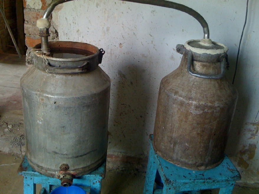

немного не по теме , но тоже используеться ТЭН , для приготовления вишневки ,сливовки и т.д.
Редаговано: Senechka (02-10-2010 19:25)
#1112820»02-10-2010 19:23Модифицированное ведро гриль.
Senechka, так рассказывай не по теме. вернее по теме пользы электрических  тэнов в приготовлении ништяков.
крепко жму горло,
я
#1112822»02-10-2010 19:26Модифицированное ведро гриль.

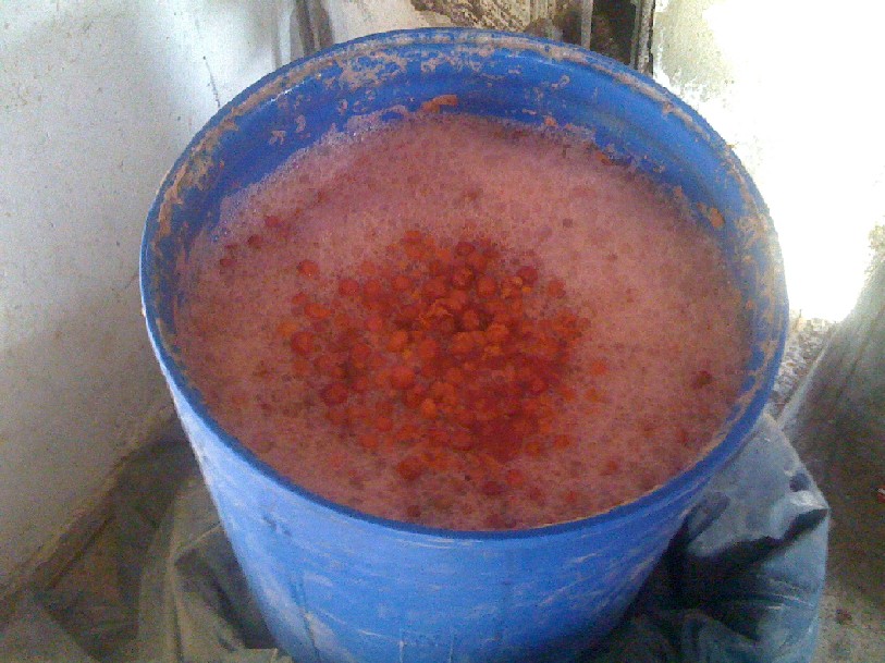

Che, с первого перегона аккурат 50 град
это самое ништяковое вишневое сусло , в итоге получаеться киршвассер

Che, какую температуру надо поддерживать ?

_dem, смотря для чего. диапазон очень широкий. где то от 100 до 320 можно установить.
я с режимами ещё экспериментирую.

#1113836»05-10-2010 08:32Модифицированное ведро гриль.
Che, хотелось бы скопипастить идею и попробовать :)
К примеру, шашлик-башлиик ? Температура, время ?
Блок управления - попробуем :)
Воинствующий скептик.
#1113880»05-10-2010 09:28Модифицированное ведро гриль.
_dem:Che, хотелось бы скопипастить идею и попробовать :)
так для того и рассказал, что б копипастили.
шашлык это самый простой режим. тэн работает 15 мин, потом выключается. дальше только угли. шашлык кладётся на 10-й минуте и можно закрыть крышкой на 5 мин. после открывания крышки угли доводят шашлык до обжаренного состояния, а окружающих до оргазма. из-за крышки очень сочный получается. общее время примерно 15 мин, температура 220-250 градусов под решёткой.

Che, на дне только фольга ?
Ведро греется сильно ? ( я в смысле не нужна ли теплоизоляция снаружи в целях... безопасности, экономии, штоле ? :) )
