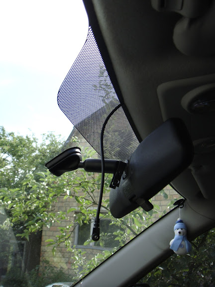

Наконец-то дошли руки нормально поставить регистратор в машину.
Итак, имеем DOD GS600 и Suzuki Grand Vitara New. Цель - поставить регистратор стационарно, чтобы: а) избавиться от необходимости постоянно ставить/снимать; б) не мешал обзору (не висел перед носом сам регистратор и кабеля питания); в) поставить так, чтобы все-таки можно было снять при необходимости.
Осмотрев потенциальные места установки, было выбрано место за зеркалом заднего вида.
Преимущества:
1. Не мешает обзору
2. Не висит перед носом
3. Не висят сопли проводов от прикуривателя
4. Высокая установка позволяет захватить нос машины (то есть видно, что установлено именно в данном автомобиле), видно габариты авто
5. Более-менее спрятан за зеркалом, то есть не привлекает внимание субъектов - курителей уголовного кодекса
Недостатки:
1. Зеркалом закрыты светодиоды (то есть трудно контролировать работу устройства)
2. Нужно частично разбирать приборку, чтобы протянуть кабель
Ну, ничего. Впереди 3 дня выходных и на нос по 2 литра пива на день, по 1 тараньке и по литру белого вина под семгу гриль на вечер :) Прорвемся :)
1. Крепление:
Для начала делаем крепление. Для этого использовался обычный хомут, подобранный по длинне, и обтянутый черной изолентой (чтобы не блестеть и не привлекать "ворон").

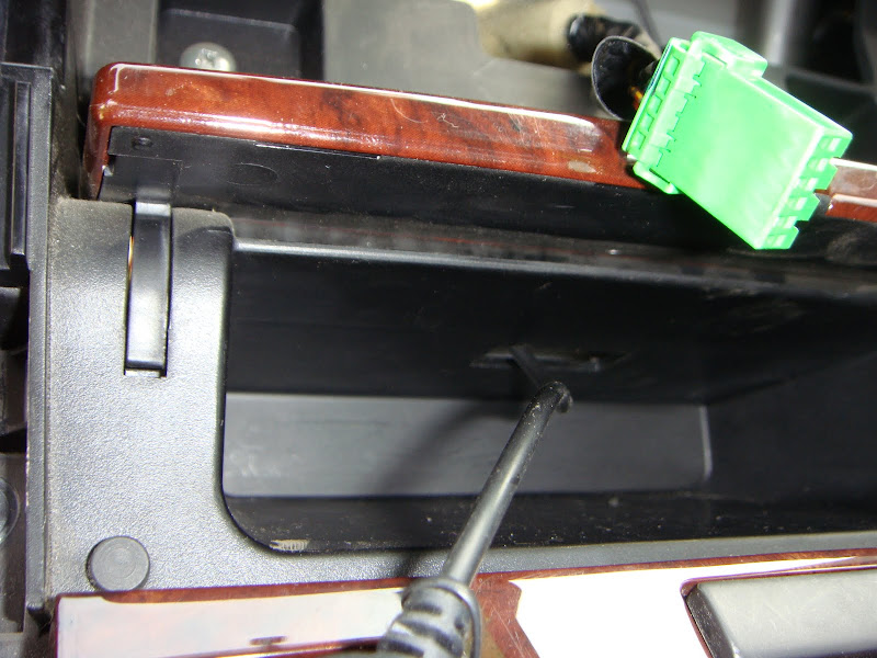

2. Тянем кабель.
Снимаем серебристые накладки вокруг королбки и мафона. Для этогопросто берем их внизу (в районе коробки) и аккуратно тянем вверх. Они просто отщелкиваются. Под ними видим 8 винтов под крест. Откручиваем. Мафон с панелью климата немного вытягиваем, чтобы получить доступ к задней части снять фишки. Снимаем все это дело, чтобы не мешало.
Протягиваем кабель в нишу, закрывающуюся крышкой. В верхней части есть отверстие. Кабель оказывается рядом с фишками мафона и климата. Вот рядом с этими кабелями и тянем, прихватывая изредка изолентой, чтобы не получить сверчка.

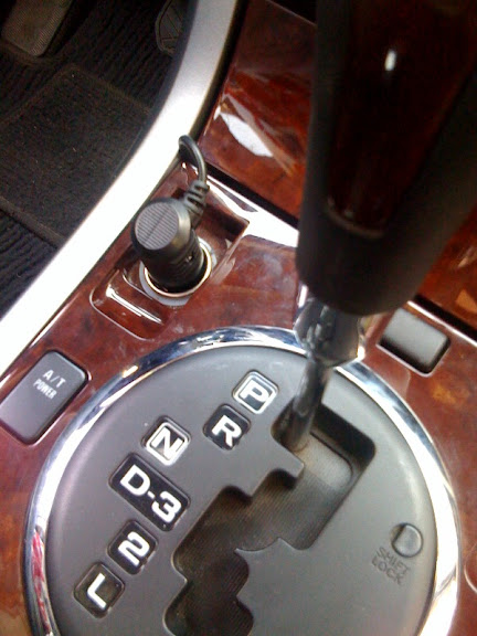

Снимаем накладку под рулем. Она крепится 3 саморезами под крест. И протягиваем там кабель до передней стойки. Опять же, не забываем прихватывать изолентой, чтобы не получить сверчка.
Снимаем накладку передней левой стойки. Для этого ее нужно потянуть немного вверх (чтобы она соскочила с хомута) и в сторону. Аккуратно, но уверенно. Тянем кабель по стойке. Опять же - изолента.
Дялее кабель просовываем под обшивкой крыши и дотягиваем до зеркала.

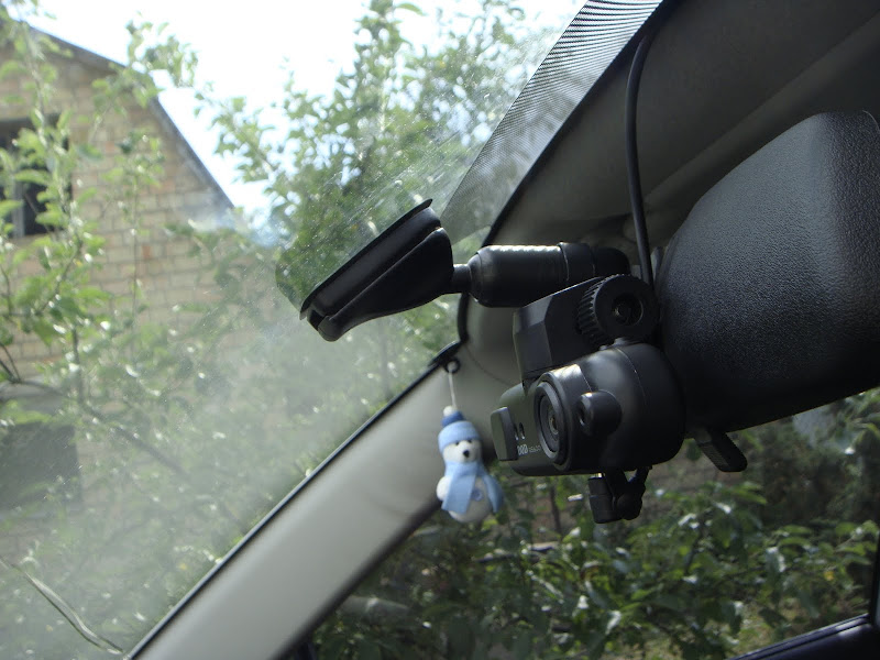

Устанавливаем регистратор.
Вот как это выглядит со стороны:
Питание можно держать включенным. В особо стремных местах можно прятать в нишу под крышку.
Вот как это работает:
Регулировка изображения по горизонтали возможна благодаря мягкости хомута, по вертикали - болтом, которым крепится.
Забыл сфоткать как оно выглядит с улицы. Выложу позже. Установку в Lancer X планирую проводить в следующие выходные (тоже 3 дня вроде) :)
Итого затрат:
Запчасти: изолента (2 метра), отвертка крест (осталась), отвертка шлиц (осталась), нож Victorinox (остался).
Питание: 2 тараньки, 4 бутылки пива, 2 литра вина.
Чистых человекочасов - 1.5 с уборкой в машине пылесосом :)
