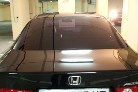

Обработал машину "жидким стеклом" Wilson Body Glass Guard . Эффект просто потрясный - машина стала как зеркало и грязь не так липнет! Производитель пишет что хватает до 30 моек! Буду считать...
#1252003»26-06-2011 15:35Вопрос по нанотехнологиям для кузова автомобиля
Energy_type:Обработал машину "жидким стеклом" Wilson Body Glass Guard . Эффект просто потрясный - машина стала как зеркало и грязь не так липнет! Производитель пишет что хватает до 30 моек! Буду считать...
У меня аналогичное авто - сколько обошлась обработка и где делал, если не сам? Можно ли провести процедуру самому и насколько это геморно?
Спасибо!

Maximil, делал не сам. Делали знакомые полировщики.
Средство+эой же фирмы обезжирка - 700 грн.За работу заплатил 680 грн.
Вроде ничего сложного если самому делать. на сайте forum.car-care.ru есть подробное видео по нанесению. Самому можно делать. Главное после мойки поснимать налет (смола,почки и.т.д.) которые присутствуют на машине.
Главное после нанесения дать 2-3 часа отстояться машине и неделю не мыть.
