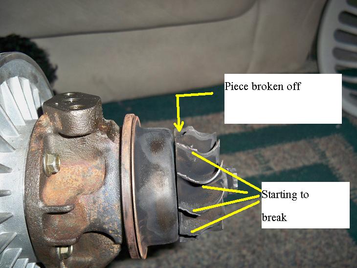

Какой-то бабуянг-кит… Выпускной коллектор от этих http://www.cxracing.com/mm5/merchant.mvc?Screen=CTGY&Store_Code=CXR&Category_Code=TRBCVC . Судя по фоткам, такого кита на В16 у них нет (чтобы кондей не снимать). Только http://www.cxracing.com/mm5/merchant.mvc?Screen=PROD&Store_Code=CXR&Product_Code=TRB-KIT-MF-B18-CAST-T04E-OIL-5BFG&Category_Code=TRBCVC . 309 долларов. Сколько из 309 приходится на стоимость турбины и сколько на коллектор и слив масла?! Дешева рибка — погана юшка?! Сдается мне барин, это будет сплошной секс по инсталляции и эксплуатации… Не ну ясен пень что поколдовать и поколхозить, но… То есть турбина с чугуниной стоят меньше чем алюминий… Ну это ИМХО все… |

Stil, Тарас, не все так плохо. Это скорее единичный случай. Нормально китайские турбины держатся. Не любят высоких температур - да, но их ни одна турба не любит. Тем более что у этой нетути водяного охлаждения, и вообще она от дизельного грузовика

Но по отзывам с хондатеха и российского редлайнерса я делаю вывод, что шансы получить турбомотор с использованием бабуянговского кита, который будет работать без постоянных ремонтов 20 - 30 тыс км, не превышают 10 - 20%. А вложиться в запланированный бюджет еще меньше. Лично меня такие шансы устраивают мало. И как потенциальный спонсор данного мероприятия я понимаю, что пока я не увижу живьем успешный проект буду относиться к нему скептически Саша, ты извини, что я такой кайфолом, но ты ссылку свою внимательно читал? Бюджет только тубирования - 60 000 р, что по курсу на 2008 год - около 2500 долл. Это при том, что человек почти все делал своими руками (так я понял), а ты за работу будешь платить. Проехала она у него 3-4 тыс км, потом турбину снял и машину продал. Я не отговариваю, просто оцени трезво риски и принимай решение чуток более взвешенное |

Stil, для китайской турбы - 30-50 тык - нормальный ресурс. Но не только в турбине дело. Есть еще вестгейт, и выпускной коллектор, первый - может клинить, второй лопаться. Мое мнение, из кита надо брать только коллектор, кулер и турбину. Все остальное хенд-мейд. Вестгейт покупать правильный вместе с блоуоф. И сразу турбин прикупить парочку Тот же гаррет пройде 100 тык - но его цена....как 5 китайцев. Вот и считайте.
