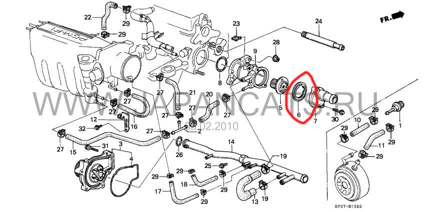

#994330»03-02-2010 16:33Проблема с температурой
+1 Cool, смотри картинку, должна быть эта прокладка, твоя 100% рассохлась и сломается при замене

Замена, подобрал по диаметру 52 и температуре 82С какой то японский (17$),оригинала не нарыл! Но зато нарыл оригинальную прокладку (5$) очень нужная штука (так как те которые идут в комплекте бесполезны)! Если бы не нашел оригинальной прокладки пришлось бы пол тюбика герметика использовать!

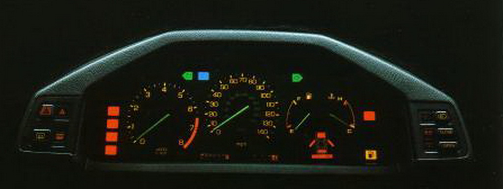

Машинка прогревается в ходу в салоне теплее стало значительно, (до замены термостата, в ходу она наоборот остывала) просто стрелка говорит обратное в этом то и вопрос? Посмотри фото прикрепленное у тебя так же внизу стрелка лежит, может сам прибор сбит!   :)

Не совсем понял что ты хотел этим сказать. У меня стрелка после прогрева стоит на пару мм ниже середины и не движется вообще. Ты воздух убрал из системы или нет?

Воздух убрал! Я про стрелку в положении покоя посмотри на фото может просто у меня завалена?
#997638»10-02-2010 21:04Проблема с температурой
timerlan:Я про стрелку в положении покоя посмотри на фото может просто у меня завалена?
Завалена (скорее), но этому долны быть причины:
1) плохой контакт на датчике - дергалась стрелка предварительно;
2) разбирал панель, зацепил стрелку.

У тебя в панели таки побывали кривые руки :) Свою сфотаю только на выходных, но ноль должен быть как на этой картинке, или чуть ниже чем у тебя стрелка топливомера
#997889»11-02-2010 12:37Проблема с температурой
Nazavr:У тебя в панели таки побывали кривые руки :) Свою сфотаю только на выходных, но ноль должен быть как на этой картинке, или чуть ниже чем у тебя стрелка топливомера
Вот об этом я  и думал! Выложи свои фотки, тогда станет 100% понятно! Спасибо!
МОЖЕТ КТО решал проблем со стрелкой (мож какой ограничитель там был) заменить? Контакт на проверял!
#998071»11-02-2010 16:51Проблема с температурой
В таких приборах нет внешнего ограничителя, там просто как лазил кто последний раз зацепил стрелку, ее надо снять, поставить под нужным углом и на шток посадить обратно, даже не применяя дом. материалов (окромя как эталонного прибора). Точно так же на 2109 у меня было.:)

#998079»11-02-2010 16:56Проблема с температурой
+1 нужно просто переставить, кто-то скрутил ей голову :) На выходных сфотаю
