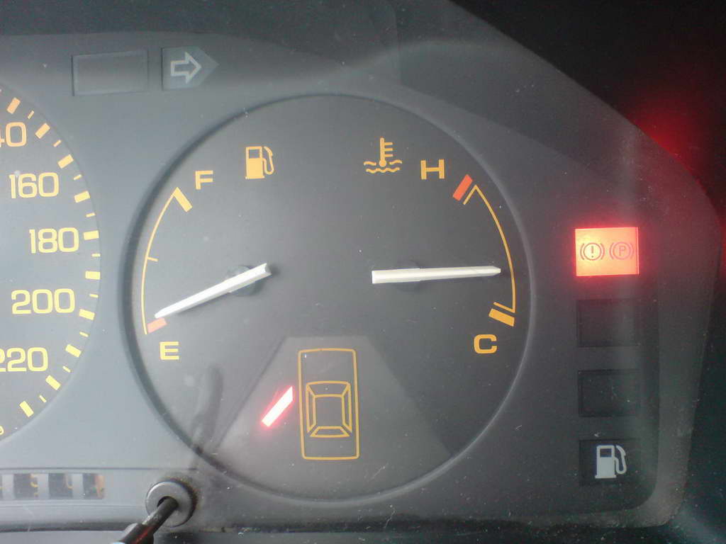

Вот и оно:
#999474»15-02-2010 09:56Проблема с температурой
http://media.honda.co.uk/car/owner/media/manuals/ConcertoManual/62sk301/16-90.pdf Можно попробовать такой вариант. Но это от концерты - не факт, что номиналы такие-же...
#1000222»16-02-2010 11:14Проблема с температурой
Благодарю за помощь теперь по твоему фото выставлю положение, да у меня угол градусов на 30 сбит!

Сделай фотку датчика температуры в прогретом состоянии, будет легче гадать

Скорее имелось в виду фото панели проборов :)

Nazavr:Сделай фотку датчика температуры в прогретом состоянии, будет легче гадать
Не вижу смысла делать фотку так как стрелка точно на таком же уровне как у тебя на второй фотке!!!
#1019124»23-03-2010 09:24Проблема с температурой
Ну если не видишь смысла то что же ты ищешь? Если как у меня на второй фотке то это абсолютно нормальное положение стрелки при полностью прогретом двигателе.
#1019352»23-03-2010 13:47Проблема с температурой
Nazavr:Ну если не видишь смысла то что же ты ищешь? Если как у меня на второй фотке то это абсолютно нормальное положение стрелки при полностью прогретом двигателе.
Я же писал проблема в том за два года эксплуатации авто выше этого показания стрелка не подымалась, даже когда летом под сорок было и  я стоял в ауенной пробке температура не росла, боюсь как-то вентелятор не сработает и я закиплю, а стрелка так и будет в этом положении!!! Я еще попробую вытащить датчик и нагреть его зажигалкой и посмотреть как стрелка будет себя вести!

То чтона второй фотке это номальные показания как и в 40 градусный мороз по трассе, так и в 40 градусную жару в пробке.
Стрелка на исправной Хонде не двигается!!!!!!!!!
Если сдвинулась это положения чтона фотке- это уже не исправность.
Это тебе не жигуль.

Посмотри мануал. Там написано, что сопротивление датчика температуры примерно одинаковое для диапазона температур 85-100 градусов. Т.е. показометр на одном месте для этого диапазона температур - чуть ниже середины.
#1019888»24-03-2010 10:49Проблема с температурой
Может вы ребята и правы! может действительно не заморачиваться и ездить пока это не даст о себе знать!!! В таком случае всем спасибо за советы!!!
