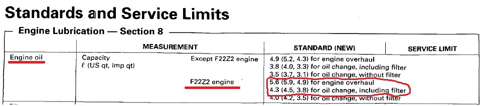

avtopilot:Androll: Потом Вы это старое масло сливаете, и… о, чудо, до 10% его остается в моторе (зависит от конструкции двигателя)!
Интереса ради, решил посчитать, сколько "старого масла" остается в моем движке F22Z2. Открываем сервис мануал и находим таблицу емкости моторного масла.
В таблице видно, что
полный обьем масла в системе - 5.6 литров
при плановой замене(с фильтром) необходимо залить - 4.3 литра
Путем простой арифметки вычислем кол-во "несливаемого масла": 5.6 - 4.3 = 1.3 литра
Что составляет 23.2% (почти четверть!!!) от общего объема. Для двигателей F18 и F20 цифра практически такая же!
Получается, при замене масла без промывки свеженькое маслицо перемешивается с огромным кол-вом старого мазута, а при замене с промывкой перемешивается с огромным кол-вом непонятно чего. Как жить-то дальше ?
