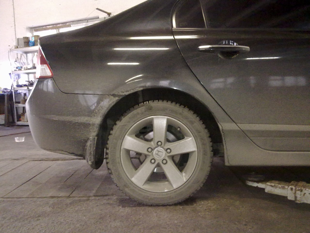

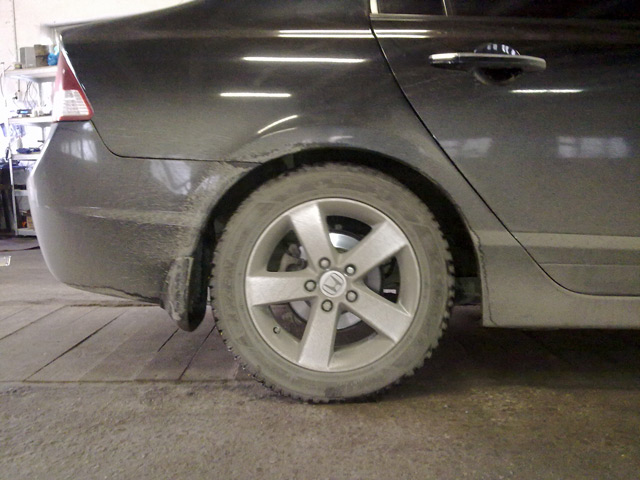

#1399368»24-04-2012 17:04Замена пружин/амортизаторов на Сивике 08 4Д
заменил задние пружины на пружины от SI.
При полной загрузке салона и багажника пробоев нет.
79fa245cacc955094057c3fee8369964.jpg на старых
на старых
34354d105896acb9d280d661399b44c6.jpg на новых
на новых
#1408068»17-05-2012 09:26Замена пружин/амортизаторов на Сивике 08 4Д
