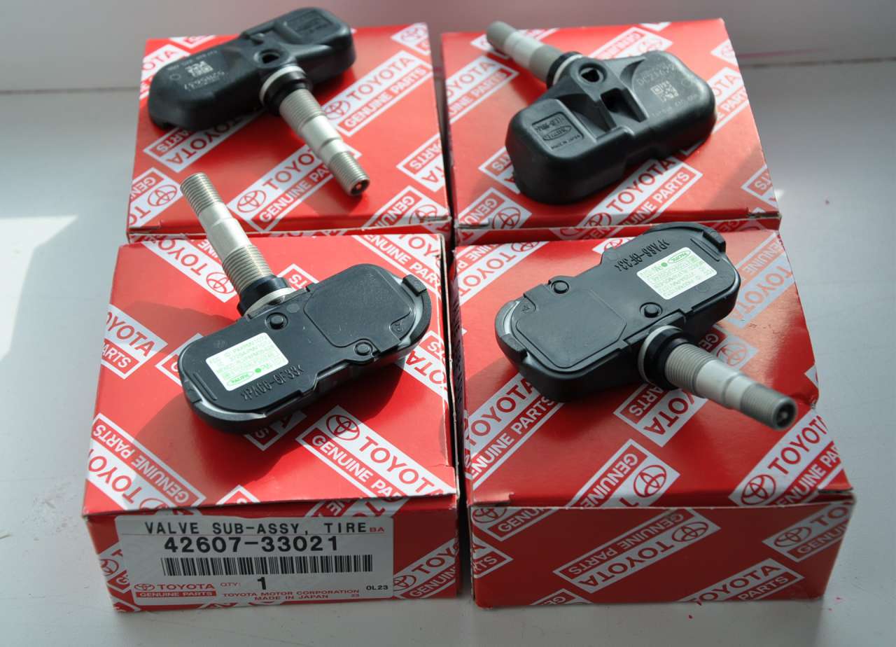

Загорелась лампочка TPMS.. До этого на летней резине дважды срабатывал датчик давления в шинах и загоралась лампочка сдутого колеса. Переобулся в зиму на других дисках, видимо в этих колесах нет датчиков на дисках и поэтому сработала система TPMS? Если давление в колесах окажется нормальным (щас пока не могу проверить), это кому везти? Шиномонтажникам или Ромке звонить?) Чем чревато ездить с этой лампочкой, при условии, что колеса норм надуты?
#1795842»05-12-2015 15:12Honda Accord 8 USA
Sub, если на дисках нету датчиков то и будет гореть TMPS, у меня летом горит диски не оригинальные, когда-то вианор советовали они работают с датчиками, сам не был отзывов не скажу
093два0три7два0три
#1795851»05-12-2015 16:18Honda Accord 8 USA
а я вот хз, есть ли на этих дисках датчики. Глазом это видно где-то?) Лампочка загорелась через месяц после переобувки...
#1795856»05-12-2015 16:34Honda Accord 8 USA
Sub, месяц сильно много, у меня минут 15-20 после переобувки, ехать на шинку и там смотреть :)
093два0три7два0три
#1795857»05-12-2015 16:40Honda Accord 8 USA
принял, мои благодарения
#1795858»05-12-2015 16:48Honda Accord 8 USA
от дисков не зависит, датчик вставляется в любой диск - это головка для накачки которая сзади(изнутри диска) имеет датчик, стоит одна на ибее примерно 20-25 уёв
Sub:Лампочка загорелась через месяц после переобувки...
значит этот месяц больше 70-80 не разгонялся
Полуголое дитя-моя кукла ВуДу
В эту ЖАРУ я встретил тебя
#1795889»05-12-2015 21:09Honda Accord 8 USA
да-да, я понял, что это не зависит конкретно от дисков, просто резина на разных дисках, и на зимнем комплекте датчиков, видимо нет.
А ездил я реально очень мало (с простудой полноября провалялся) и только по Киеву. Реально накатал километров 300 всего.
Спасибо за ответы
#1795943»06-12-2015 14:23Honda Accord 8 USA
RED HEAT:от дисков не зависит, датчик вставляется в любой диск - это головка для накачки которая сзади(изнутри диска) имеет датчик, стоит одна на ибее примерно 20-25 уёв
Смотря для какого авто. Для Аккорда стоит 35 уев. один. если заказывать. На ебэе даже дешевле брали некоторые
Почему желательно чтобы были и на зимних и на летних дисках (если не меняется только резина) написано https://www.drive2.ru/l/7304872/?m=140106756&page=0#a140106756
Себе по ставил и на зимние и на летние колеса. Подхватились и определились сами без всяких танцев с бубном.
#1795955»06-12-2015 16:52Honda Accord 8 USA
Спасибо, очень ползеная ссылочка. Завтра прочекаю через OBD для начала, потом может переставлю с летних на зиму эти датчики, если в зимке их-таки действительно нету. А то стремновато не иметь возможности отключить ABS зимой Sad
