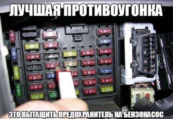

#1724126»17-11-2014 17:31Как уберечь авто от угона?
и еще
