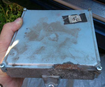

dellight, у меня моргает ключ не горит аккумулятор и чек. Машина не заводится. По проверкам показало нет массы управления двигателем. Где там её искать я не знаю. Но где то на двигателе.
kentyxa233:dellight, у меня моргает ключ не горит аккумулятор и чек. Машина не заводится. По проверкам показало нет массы управления двигателем. Где там её искать я не знаю. Но где то на двигателе. Не горит аккумулятор-это симптом мозга,снимай смотри,у меня такие как фото были |
