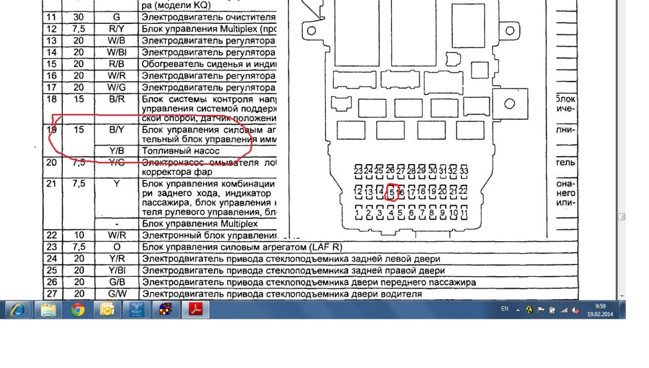

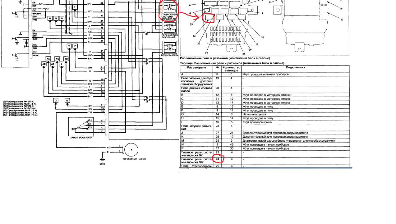

Вот тебе подсказка, сори на 1й картинке с блоком обвел кружком 15 пред , нужен именно 19 , как написано рядом в тексте ) Но 19 отвечает еще и за ИММО , а ты говришь , что с ним все гуд. ВОзможно у тебя релюха со второй картинки глючит

#1644963»19-02-2014 10:17Не заводиться Хонда Аккорд 7
dellight:
Eugen19:dellight,   под капотом блок предохранителей его открой там на нем все расписанно что и где какой предохранитель
Не под капотом а в салоне сейчас пойду проверю 19 он получается?
Voronmetro:Вот тебе подсказка, сори на 1й картинке с блоком обвел кружком 15 пред , нужен именно 19 , как написано рядом в тексте ) Но 19 отвечает еще и за ИММО , а ты говришь , что с ним все гуд. ВОзможно у тебя релюха со второй картинки глючит
Только у меня под капотом совесем другой блок

Реле не ?  На второй фотке есть реле, именно через него идет питание на насос. И это ты кнопку отключающую насос проверил ?

Э батенька, конечно за маленькой крышечкой только преды ))))) Реле за накладкой. Реши что проще, снять накладку порога и боковую накладку у левой ноги водителя или добраться до разъема насоса ? И проверь на разъеме насоса есть напруга или нет, первые 2 сек после поворота ключа на предстартовое, когда включается насос. Проверка на разъеме насоса исключит поломку самого насоса - если напруга есть , занчит насосу попа, если напруги нет, нужно снимать накладку у ноги водилы и звонить разъем реле, на премет напряжения на нем.

Нашел) Прозвонил реле, есть напргуа в нем Измерьте напряжение между клеммой No. 3 4-контактного разъема главного реле 2 модуля PGM-Fl "FUEL PUMP" (ТОПЛИВНОГО НАСОСА) и "массой" кузова. ВОт тут.
А тут нет. Измерьте напряжение между клеммой No. 1 4-контактного разъема главного реле 2 модуля PGM-Fl "FUEL PUMP" (ТОПЛИВНОГО НАСОСА) и "массой" кузова.
Дальше действия
Отсоедините 3-контактный разъем инерционного выключателя. ВОт тут не могу понять где этот выключатель
