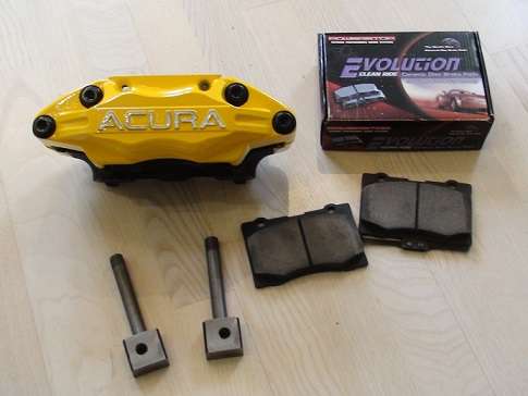

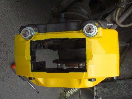

Были куплены суппорта, естественно б\у и состоянием на 4, поэтому пришлось привести их к нормальному виду. Они сначала были помыты и заново смазаны за что отдельное спасибо Ромке, так как найти отдельно смазку для алюминиевых цилиндриков не легкая задача.
