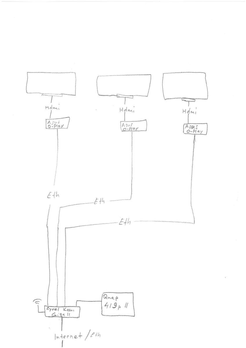

Будут стоять 4 ТВ (детская комната, хозяйская спальня, гостиная, кухня). Соотв, уже сейчас нужно планировать скрытую закладку проводов (если они будут). Из желаемого - хранилище фильмов, фоток и т.д. с доступом по ви-фи с ноутов, и чтобы их же можно было и на любом из ТВ смотреть без доп. перекачки туда-сюда. К хранилищу сразу нужно подводить кабельный интернет, наверное? И рядом же ставить wi-fi роутер? Нужна схема с описанием оборудования, и куда все это спрятать с глаз долой, соотв. какие куда кабеля тянуть (если оно не красиво-дизайнерское).
Есть идеи?

Студент,Саня. забей на вафлю.
как минимум по 2 кабеля витой пары екранированой заложи от хранилища до каждого тв. потом можно будет и точки доступа воткнуть и свичи. а с вафлей намучаешься с рипитерами да и гигабит ой не скоро будет )
к хранилищу - один кабель из щитка в коридоре. но я бы заложил 2 .
можешь план квартиры с предполагаемыми местами размещения девайсов?

так вот и спрашиваю в формате:
1. спальня - хранилище в шкаф, от него во все комнаты по 2 пары
2. с подъезда витая пара до хранилища - подача интернета
3. и т.д. )

Студент:хранилище в шкаф
Как оно там охлаждаться будет?
С лестничной клетки, я бы заводил две пары, на всякий случай, чтобы потом не сверлить дырки.

Студент, спальня faceplam ... в спальне кроме зарядки для мобилки вобще никакой электроники! у тебя будет прихожая/гардеробная/кладовка - вот туда и пихай.
AlexWB, у меня кунап стоит на антресольке в прихойжей в закрытом шкафчике. температура 42-43 градуса. вполне норм.

эм... только что включил мозг. А зачем на каждый телик по 2 езернета? Получается, 1 конец в телик, другой - плеер (оттуда по хдми на телик). А куда вторые концы езернета куда? С телика напрямую в Zyxel Keenetic Giga II. Но у него только 4 порта (1 на масив, 3 на комнаты в ТВ).А где еще 3 порта взять, чтобы туда 3 плеера втыкнуть?
Я потерялся.
Я себе пока что это вижу так (см. картинку). Но это разводка на 3 телика. То есть, где-то в разрыве Zyxel-один из теликов нужно будет ставить свич еще, чтобы подключить 4 точку.

так что со вторыми концами то?
Знающие,
а что поставить в разрыв 1 магистрали, чтобы подключить 4 точку? Не покупать же еще 1 Zyxel Keenetic Giga II?
#1570608»26-07-2013 14:07Ремонт квартиры (дневник). Осторожно, траффик (много фото).
Студент, "в разрыв" свич гигабитный
