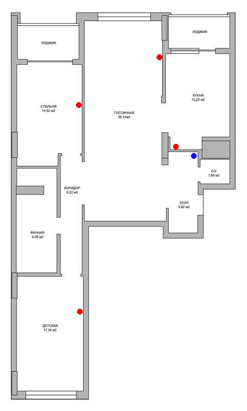

#1571219»29-07-2013 12:46Ремонт квартиры (дневник). Осторожно, траффик (много фото).
Итак, процесс идет. Финализировали планировку. Красным отмечены ТВ-точки, синим - коммуникационный центр.
По проводке:
Кухня - 2 (ТВ, проигрыватель)
Гостинная - 4 (ТВ, проигрыватель, игровая приставка, резерв)
Спальня - 3 (ТВ, проигрыватель, возможно Wi-Fi роутер\резерв)
Детская - 4 (ТВ, проигрыватель, комп, возможно Wi-Fi роутер\резерв)
До коммуникационного центра с площадки будет 2 входа (Интернет, и, возможно интранет\резерв).
Комментарии?
#1571223»29-07-2013 12:55Ремонт квартиры (дневник). Осторожно, траффик (много фото).
Сразу вопрос - где на кухне будет располагаться печь СВЧ?
