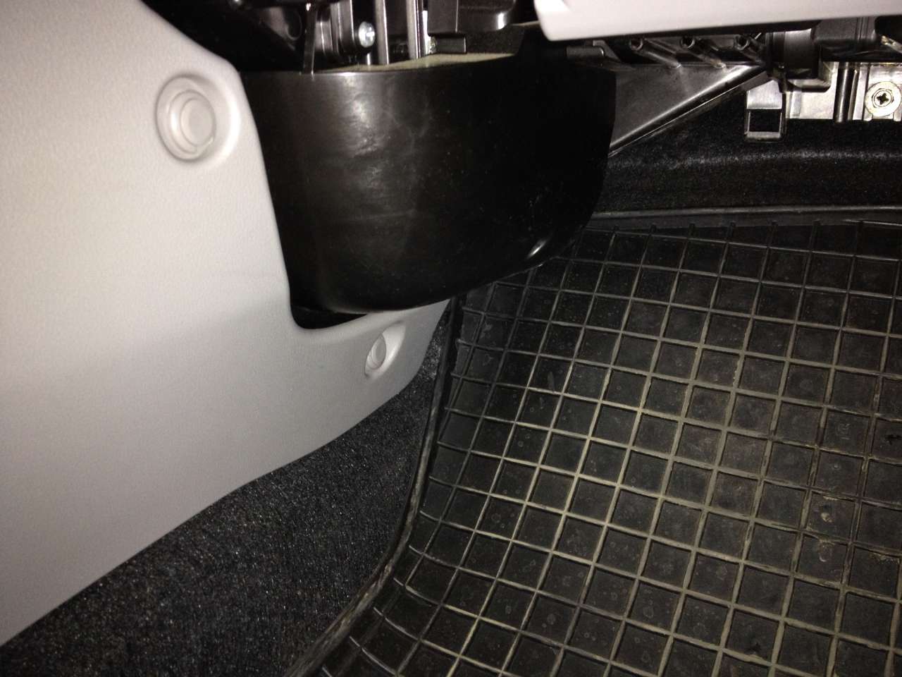

Звон/муз.дребезжание в районе бардачка Сивик 4Д
Теперь появилось дребезжание не "изредка", а стабильно только при холодной машине утром (днем даже после простоя рабдень такого нет) первые минут 5-10, не более. Звук - отвертка где-то в угол закатилась и лениво подскакивает.
Со всех вариантов, которые у меня были - это самый гуманный (звук не такой гламурный, зато не более 5-10 минут) |
Дребезжит как будто в бардачке..но он пуст... и некого за руль посадить чтоб посмотреть самому(((

Vog:Дребезжит как будто в бардачке..но он пуст... и некого за руль посадить чтоб посмотреть самому(((
Если рукой прижать и удерживать крышку бардачка, т.е. плотнее закрыть, всё равно дребезжит? "Лучше быть умным и иногда тупить,
Если рукой прижать и удерживать крышку бардачка, т.е. плотнее закрыть, всё равно дребезжит? Да вот начитался форумов, как вариант был замок бардачка, но попробовать прижать не успел, взял на заметку. Вообще дребезжание очень странное, появляется после тряски на плохой дороге, но потом продолжается и по хорошей ((((....потом пропадает... именно мерзкое дребезжание как будто из бардачка... Интиллигентные люди вместо "по#уй, пляшем" говорят "пренебречь, вальсируем" |
Если рукой прижать и удерживать крышку бардачка, т.е. плотнее закрыть, всё равно дребезжит? Да вот начитался форумов, как вариант был замок бардачка, но попробовать прижать не успел, взял на заметку. Вообще дребезжание очень странное, появляется после тряски на плохой дороге, но потом продолжается и по хорошей ((((....потом пропадает... именно мерзкое дребезжание как будто из бардачка... У меня именно так и есть. Можно, конечно же, что-нибудь вложить между крышкой и панелью, чтобы всё было зажато, но эта конструкция ещё больше разболтает замо. Я - ЗАБИЛ!!!!! "Лучше быть умным и иногда тупить,

тоже когда-то дребезжало сильно что-то в районе бардачка. оказалось что стеклянная крошка в воздуходуйке застряла и торохтит

alhimik:тоже когда-то дребезжало сильно что-то в районе бардачка. оказалось что стеклянная крошка в воздуходуйке застряла и торохтит
откуда она там взялась? Интиллигентные люди вместо "по#уй, пляшем" говорят "пренебречь, вальсируем" |
Vog, когда видеорегистратор наркоши доставали стекло разбили. стекло поменял, салон почистил, а сюрприз остался.
