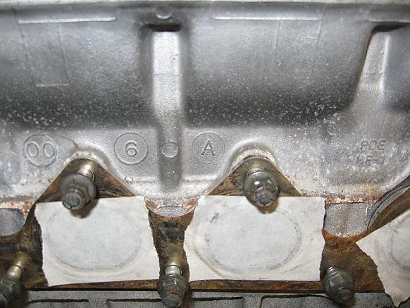

И опять поддержу Андрея Vice, с небольшим дополнением. Визуально отличия евроР и не евроР мотора в маркировке ГБЦ. Р13 на черных и PDE (они еще на поздние Н23А VTEC шли) на моторе с аккорда ЕвроР. Уточнее скорее для истории, ибо для нашей страны оно неактуально )

Cool:И опять поддержу Андрея Vice, с небольшим дополнением. Визуально отличия евроР и не евроР мотора в маркировке ГБЦ. Р13 на черных и PDE (они еще на поздние Н23А VTEC шли) на моторе с аккорда ЕвроР. Уточнее скорее для истории, ибо для нашей страны оно неактуально )

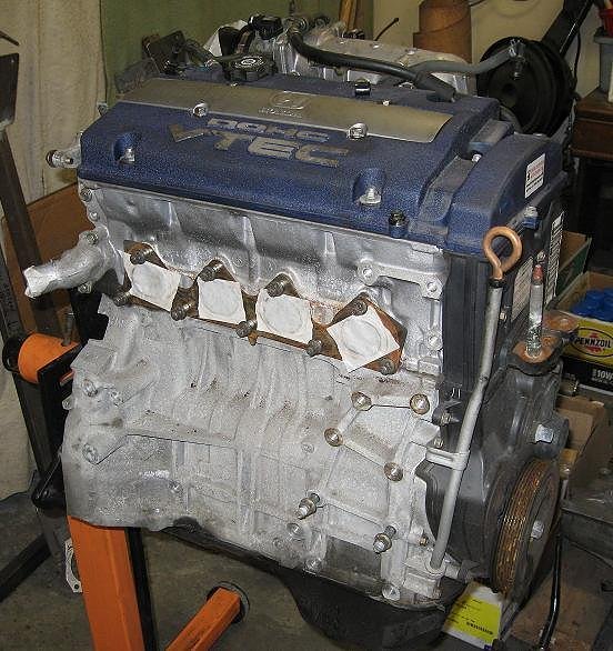

Абсолютно верно, Грише +5, только эту маркировку по фото также прочитать крайне проблематично... только спецом просить продавца сфоткать и фото показать, но реально, америкос, весьма вероятно, пошлёт на йух с такими вопросами (как мне отвечали:"я продал таких моторов более 500 штук и все довольны, а если что-то не нравится,- не покупай")... хотя, когда я брал свой к-т Ф20-го, я специально просил сделать фото дросселя, чтоб было видно его маркировку, и померять диаметр самого дросселя, фото мне сделали, и мотор в итоге я купил . Гриш, а откуда инфа о Н23 таких с Еврейской бошкой? Интересует для самообразования... если они реально были, то ОЧЕНЬ хочу узнать со скольки оборотов у них была красная зона и на каких оборотах была отсечка?.. насущные вопросы, так сказать, чтоб на своём правильно выставить (не хочется, как-то, ещё один мотор сложить ), а то ж у меня такой мотор и получится Н23 с ГБЦ PDE. Озадачился... таки да, но не совсем, там бошка чисто своя, не PDE, а PCF, и были они не поздние, а с 1999 по 2002. Впускной вал, там, по-ходу, таки был "горбатый" PCB, а выпускной обычный P5M (хотя все пружинки клапанов обычные Р13, а не еврейские, и окончание впускного распреда другое у Н23А... короче, ХЗ)... такой себе непонятный "гибрид"-полуеврей, впускной коллектор самый обычный Н22-й. Максимум мощности на таком было на 6800об/мин, т.е. до 7к его можно смело винтить, с 7к redline, 7200-7300 - rev cut... степень 11:1/10,6:1 (разные данные в разных источниках), диаметр 87мм, ход поршня 95мм... и 200лс на 6800об/мин... "чёрный" Н22А ЖДМ имеет столько же на тех же 6800об/мин, но момента чуть поменьше и чуть повыше... и бенз для Н23А VTEC онли 98 . Ищете запчасти? Нужна помощь с ремонтом любимой Хонды? Чем сможем - поможем. СТО/ЗАПЧАСТИ 8 067 7689697 Андрей. |
Порывшись в инфе, разумею что вариант покупки сердца у Кортеза мне обойдется меньшей кровью. А что делать с разумом? С его CG мозг мне не подойдет... Либо СВАП-комплект Ф20Б с последующей продажей КПП и своей движки... Имея опыт борьбы с электронными капризами в Одессе опять же склоняюсь к перегону тачки к вам в Киев.Вариант с Кортезом если рассудить,приемлемее - у меня в таком разе остается донор, а мотор с течением времени охотно поддается капитальным ремонтам. Надо думать. Сейчас занимаюсь коробкой,по симптомам умерла гидромуфта и восстанавливать эту КПП не вижу оснований. У вас ничего такого не валяется?

Мыж с тобой прекрасно понимаем, что оба всего навсего теоретики в данном вопросе, ибо в живую, ни я, не (может я и ошибаюсь) ты никогда этого мотора не точто не разбирали, не замеряли его узлы и не сравнивали с другими, но даже и не видели, потому всю информацию черпаем с профильных ресурсов. Далее. Сколько ресурсов столько и там различных знатоков, которые, как правило, со слов "потерпевших" сравнивают. рассказывают и доказывают. но, есть и те, которые таки действительно обладают и разбирали и сравнивали. то, о чем я написал про голову РDЕ я взял из профильного форума с ветки человека, которы, купив такой мотор тупо его разобрал и сравнил с имеющимися в наличии родственными н22 моторами разных версий. О результатах его сравнения я и написал. Кроме того, если немного погуглить то найти инфу о том какими головами накрывались н23 блютопы не сложно и ПДЕ там тоже были, разумеется с соответсвующим впуском, дросселем, форсами, и еще кучей всего. Другое дело в чем отличия ПДЕ от Р13, РСF или Р5м. Мне не особо это интересно, ибо еще раз подчеркну, что эта тема актуальна бы лабы, если бы мы жили хотябы в россии или япе или сша. Как говорил классик - давайте спорить о вкусе апельсина с теми кто его ел )) Полностью соглашусь с тобой в том что н23 это какойто реальный гибри. Типа перед тем как перейти на К серию япошки сошкрябали все шо у них валялось на складе от всех модификаций н22 за 10 лет и собрали шото, шо потом назвали н23а втек ))) Кстати, аргументируй плз свое утверждение об обязательности 98 бензина для данного мотора. Для меня основным и на 99,99% соответствующим правде ресурсом является ТОЛЬКО хондовская оригинальная программа, будь она для европейского-ли рынка, американского-ли или JDM. Плюс к ней инфа на honda.co.jp . Всё остальное (гугль, вики и остальные ресурсы) - исключительно ознакомительно в качестве ВОЗМОЖНО правдивой (а возможно и нет) информации. Поэтому из данных в JDM Honda ЕРС могу утверждать ГБЦ на Н23А НЕ ШЛА с заводским партнамбером PDE (хотя и вижу такое клеймо на выложенном тобой фото), также точно могу утверждать, что не было Еврейской бошки в сборе на Н23А, так как выпускной вал там самый что ни на есть обычный Р5М... само-собой разумеется если мы говорим о заводском стоке. Что можно с ним сделать,- это тема совсем другого разговора. Если не сложно, кинь ссылку, на сравнение Н23А с Н22-ми аналогами... Я вот такое могу дать (фотки твои оттуда кстати ) - http://www.honda-tech.com/showthread.php?, там, например, сначала сказано, что ГБЦ идёт Р13, потом фотки с клеймом PDE, потом всё-таки указано, что PCF... но я останусь при мнении на основе данных из оригинальной проги, ГБЦ там своя, не "базовая", но и не "еврейская"... да и впуска еврейского там не могло быть даже из логических рассуждений... сам подумай, шли эти моторы с завода ТОЛЬКО С АКПП, для Аккордов-Вагонов, верха там нужны постольку-поскольку, это не механика на "псевдоспорт"Аккорде... и внутренних маслоподающих форсунок, как и на F20B DOHC VTEC, также нет... что ещё одно подтверждение относительной "низкооборотистости" этого двигателя. По 98-му бензу попробую поднять ссылки, где я такую инфу нашкрябал... насколько помню, там были спеки заводские, такие же как для Сир/СирТ/ЕвроР... хотя, я сам на СирТовском Ф20Б спокойно и на 95-м катался, правда, на мозгах Р13... но в спеках на СирТ точно был 98-й прописан, это я хорошо помню... Ищете запчасти? Нужна помощь с ремонтом любимой Хонды? Чем сможем - поможем. СТО/ЗАПЧАСТИ 8 067 7689697 Андрей. |

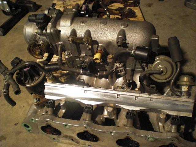

Если ты речь вёл о голой ГБЦ PDE как таковой, то вполне возможно, ибо я так нигде и не нашёл глобальных отличий её от обычной Р13/Р5М... РСВ-ная, там хоть диаметр каналов впускных разный.... у PDE, вроде как, посадка клапанов отличается от обычной, но это на уровне "непроверенной информации". По коллектору не совсем понял, что ты хотел сказать... конструктивно обычный коллектор с ИАБом - http://honda.epcdata.ru/accord_wagon/gh-cl2/17643/engine/1989/?p=9 , "с виду как на еврее",- ты имеешь ввиду трёхпозиционный клапан ХХ, датчики и прочее?.. так это вполне логично... поколение автомобилей/моторов одно и то же, соответственно, аналогичные узлы и детали... впрочем, соглашусь, дискуссию не имеет смысла развивать, что меня интересовало,- уже нашёл, и даже немного больше, чем искал. Ищете запчасти? Нужна помощь с ремонтом любимой Хонды? Чем сможем - поможем. СТО/ЗАПЧАСТИ 8 067 7689697 Андрей. |
главным образом надпись PGM-F1 ну и саму форму коллектора и его конструктив http://www.honda-tech.com/showthread.php?page=4. Сорри, на этом считаю что мы друг друга поняли и из темы удаляюсь))
