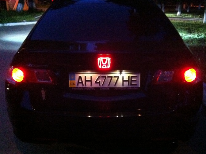

А вот и мой установленный значек

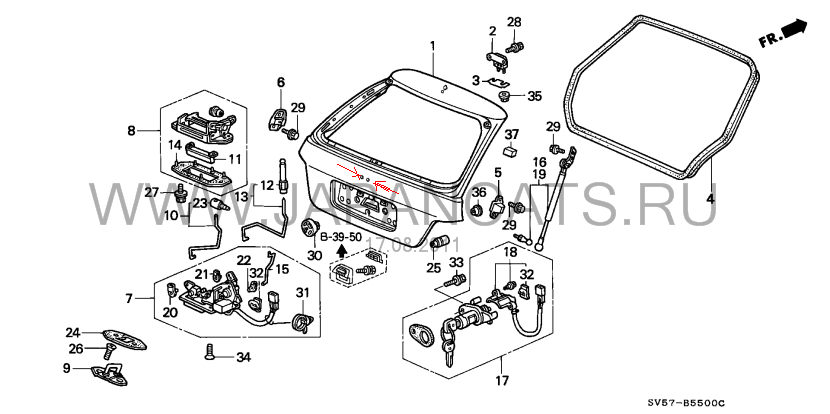

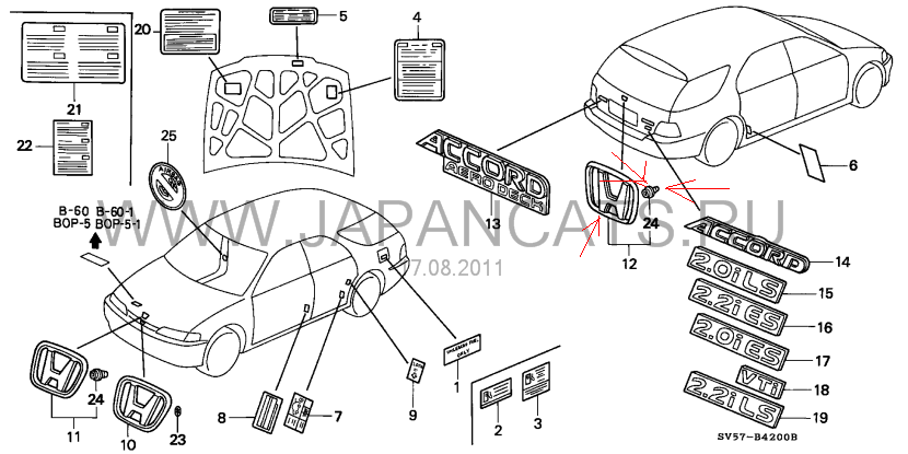

Уважаемые Мафиозо Very Happy .
Хотел бы ещё раз Вам напомнить об установке светящихся подставок. Делаете маячки вокруг значка для себя чтобы потом ровно установить готовый значок. Хочу напомнить что "СВЕРЛИТЬ НИЧЕГО НЕ НАДО" там и так достаточно отверстий от родных креплений смотрите рис 1,только надо вынуть два направляющих- посадочных я бы назвал "пистона" на которых сажается значок смотрите рис 2 (пистоны под № 24)и провести через них провода. Потом Вы берёте свою эмблему рис.2 №12 с обратной стороны обламываете усики и крепите на "Светящеюся подставку".Затем проводите провода через существующие уже отверстия и по маячкам сделанными Вами когда стоял значок приклеиваете эмблему с уже приклеенными Вами ранее значком. Убедительная просьба если Вы видите, что значок больше эмблемы или наоборот эмблема больше больше значка не клейте значок на эмблему свяжитесь с нами и мы с Вами обговорим это.

Такс, опишу свои впечатления, процесс. В целом впечатления положительные :)
Вечером значок светится замечательно, светодиоды видно только в профиль, и то когда не совсем темно, а так свет распределяется равномерно. Из минусов только то что "бутерброд" получается довольно толстый, подложка чуть толще самого значка, плюс значок, плюс скотч, после установки на это внимания думаю обращать не будете.
Так же еще раз напомню что значок представляет из себя подложку из прозрачного пластика с светодиодами, и двухсторонним скотчем с двух сторон. Скотч тоже сам по себе не очень тонкий, но я надеюсь что качественный :) Сам хромированный значок вам все равно нужно будет покупать новый, на разборке, или китайский на базаре. Не стоит ожидать что это будет замена вашего украденного/сломанного значка.
Установка: я заказал задний значок на 7 аккорд в исполнении красный/красный. Сначала снял обшивку крышки багажника, пару клипс сломал, но я к этому был готов :) Обшивку рекомендую снять полностью, так как просто отогнуть и попробовать добраться к креплению значка - очень сложно и не удобно. Следующий шаг, вытащить пластиковые направляющие значка, я достал только одну, с той стороны где должны проходить провода, потом протер место под значок, обезжирил, и на глаз приклеил Rolling Eyes маячки поставить возможности не было, значок мой пионеры давно утащили, а новый у меня уже был приклеен к подложке, если глазомер нормальный, то и так можно ровно приклеить. Дальше куда что подключать: с габаритами все просто, рядом с дырками под направляющие находятся плафноны подсветки номера, отключил коннектор тот что ближе к проводам значка, и прямо в него засунул два провода(черный в черный, желтый или красный в красный), держится нормально, плюс изолентой примотал к проводу плафона чтобы зафиксировать проводки от значка. Стоп чуть сложнее, сразу думал что придется тянуть от фары в крыле, а там не очень удобно тянуть, нужно часть обшивки багажника разбирать, а потом случайно обнаружил что стоп который под стеклом, достаточно удобно расположен по центру между колонками, к нему можно подключить одножильный провод и протянуть с общим пучком проводов по левой стороне.
Вот собственно говоря и все. Пока обшивку еще не поставил назад, сфотографирую и отмечу что куда подключил, ну и что получилось.  Cool
