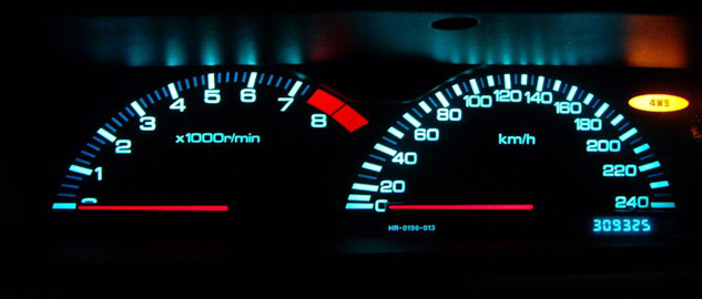

#1156513»20-12-2010 16:29Prelude V и лампочка низкого уровня топлива
$t(a)biliz(a)tor, как и обещал, выкладываю фото легендарной лампочки) ПЫСЫ: специально фотографировал ночью, чтобы никто ничего не понял)))
1bb29df50ffe6aa343f6672aa193c8cd.jpg да будет свет)))
да будет свет)))
5cd6895e27ba7d725283fcb39c4e6dbd.jpg дубль 2
дубль 2
