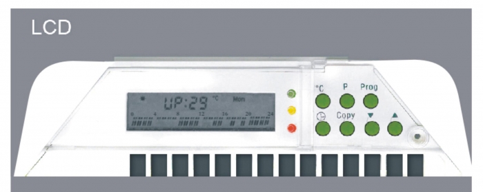

Неоклима собираются в Виннице, т.е. по сути - это та же самая Термия с другим шильдиком.
В прошлом году они действительно пропали с рынка посреди сезона, что-то там компания заказчик не поделила с заводом, но в этом снова обещают, что в конце сентября появятся.
Но, по качеству (как впрочем и остальная Винница)  там есть вопросы.

[quote="tiamax]Неоклима собираются в Виннице, т.е. по сути - это та же самая Термия с другим шильдиком.
+100! И электронное управление стоит денеХ, и ломается первым!
Я за термию! цена качество!
За 2х киловатный напольно настенный 34 америкосовских рублей? думаю нормально..

Я пока не встречал Термии в таком корпусе, в каком была выполнена Neoclima Bravo, а также блока электроники, какой на нее устанавливался.
