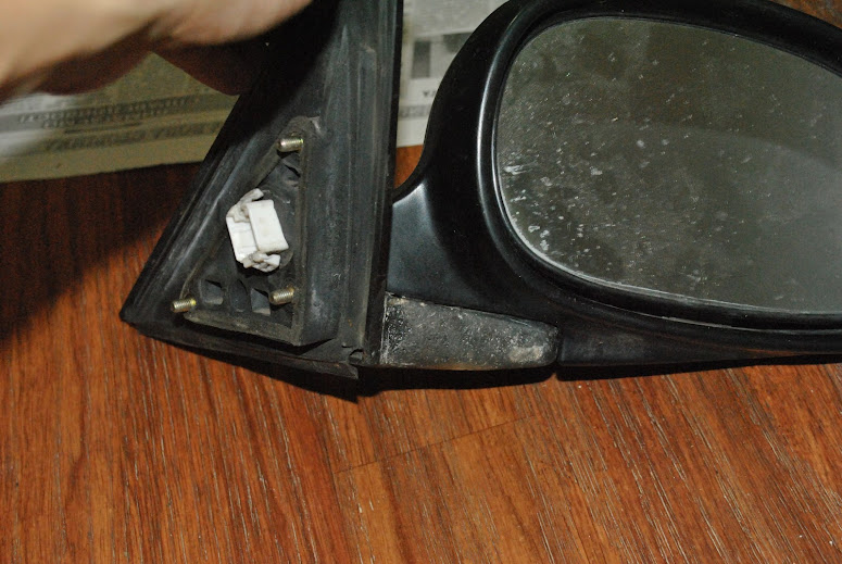

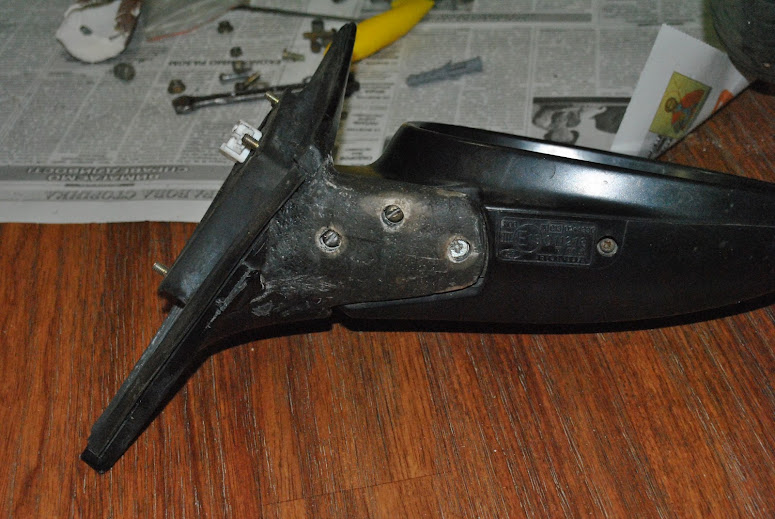

Достало меня полученное в наследство сломанное правое зеркало. Как-то так умудрились его собрать, что оно прекрасно держалось, но стоило разок раскрутить и... Искал я уголок, поскольку покупать все в сборе за полтыщи не очень хотелось. В результате не надоумился, а может просто зажал денег. Но зато прикупил как-то рем. комплект для бамперов: эбоксидная смола, рулончик стеклоткани. И попал он в поле зрения в аккурат при снятом зеркале.
Далее было:
Фотге клееного надо сделать :)
Итого, обработать наждачной бумагой 180->500->1000 (если совсем скучно :) ) и задуть краской с балона.
Выполняет свой функционал и радует :)
