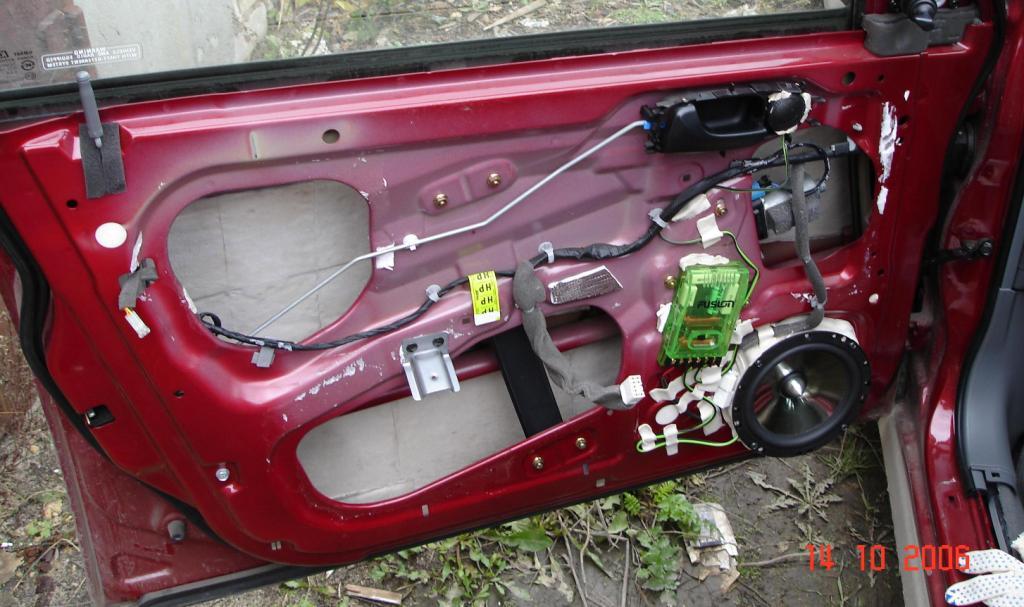

31c866bdb1ef855779a9560287146b4e.JPG пример разобраной двери, что бы мне на пальцах обьяснили что чем и где лепить :)

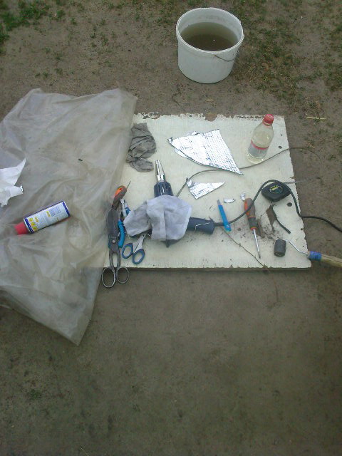

0b869abc6e72ec3cc102e9674784adec.jpg аля, рабочий стол, периодически лил дождь, приходилось прерываться и накрывать его  :evil:

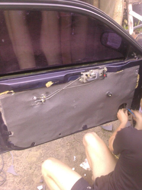

c84368ba3bfd42f88c29d545790d0ab7.jpg клеим филенку
клеим филенку

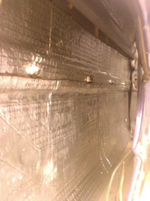

d96fd4e8d6eb392342c5b901c8ef9af6.jpg филенка - взгляд изнутри, поверхность под поперечной трубой жесткости проклеили не полность

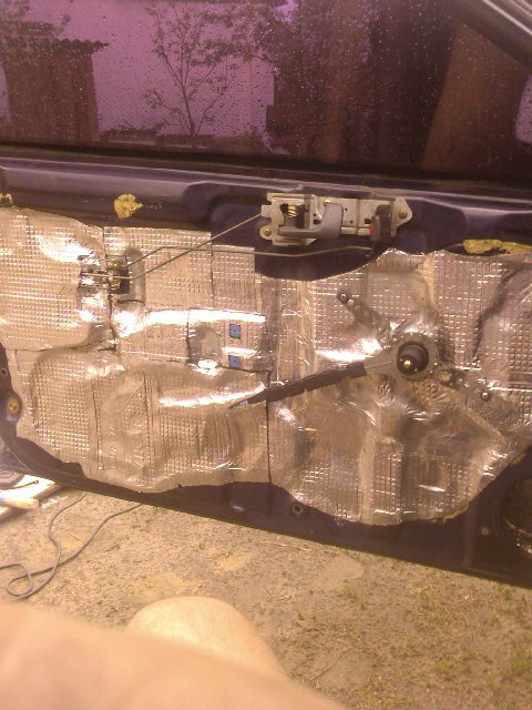

b45769d28b3456a0662a295882ffac3d.jpg наружную часть покрыли почти полностью но местами мелкими кусками встык

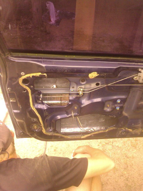

cbb819174d219a3da8b00023dd9cb15c.jpg сверху шумка 4мм, максимум возможного покрытия
