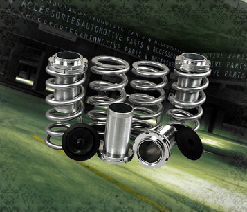

есть специальная фигя есть на эбэе стоит дето 50$ кент ставил вроде нормально там и пружыны жоще,еше вариант унас делали  стандартные пружины растянули и перекалил стали реально выше и жоще

elektrik, вроде как эта ебайская фигня  - фигня. Ибо нормальные пружины на сивик ёж на том же ебае начинаются от 170$, те же Tein или Eibach.

elektrik:есть специальная фигя есть на эбэе стоит дето 50$ кент ставил вроде нормально там и пружыны жоще,еше вариант унас делали  стандартные пружины растянули и перекалил стали реально выше и жоще
тож изучал и этот вопрос, колхоз(( видел видео что б их установить резали амортизатор часть и вваривали эти регулируемые чашки выходит типа пародия на койловеры.

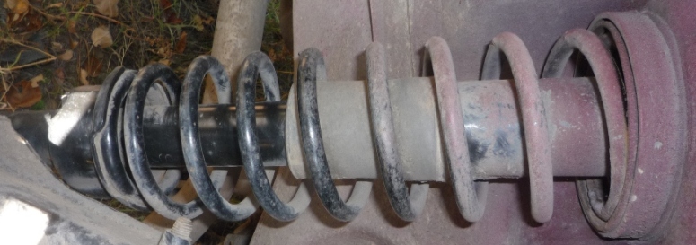

по мне +милльон к продвинутым пружинам, тут один человек на другом форуме хвастался что на сивке какие-то пружины стоят, что когда загружается людьми то почти не садится, вот его цитата
..они ржавенькие и на них ничего не написано. 14 витков вроде... Подозреваю что ставились от Civic Wagon 90 года.
у меня на сивке кстати всего 10 витков пружины, наскоко знаю сток
