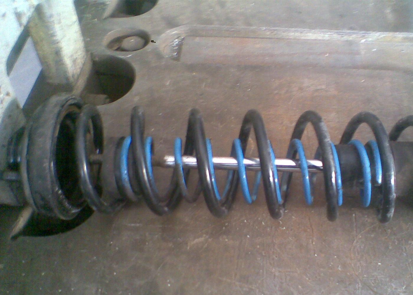

Tolkach-S:на сивике  поставил между пружиной и амортизатором дополнительные пружыны ,немного жестковато , но ефект есть,
Вот фото, но пружины попали по специфике работы, с чего они я не знаю. Гуру говорили, что это с мопеда или с мотроллера, я не уверен. Их розмеры наружный 60 мм. высота 230 мм. диаметр проволоки 6 мм.

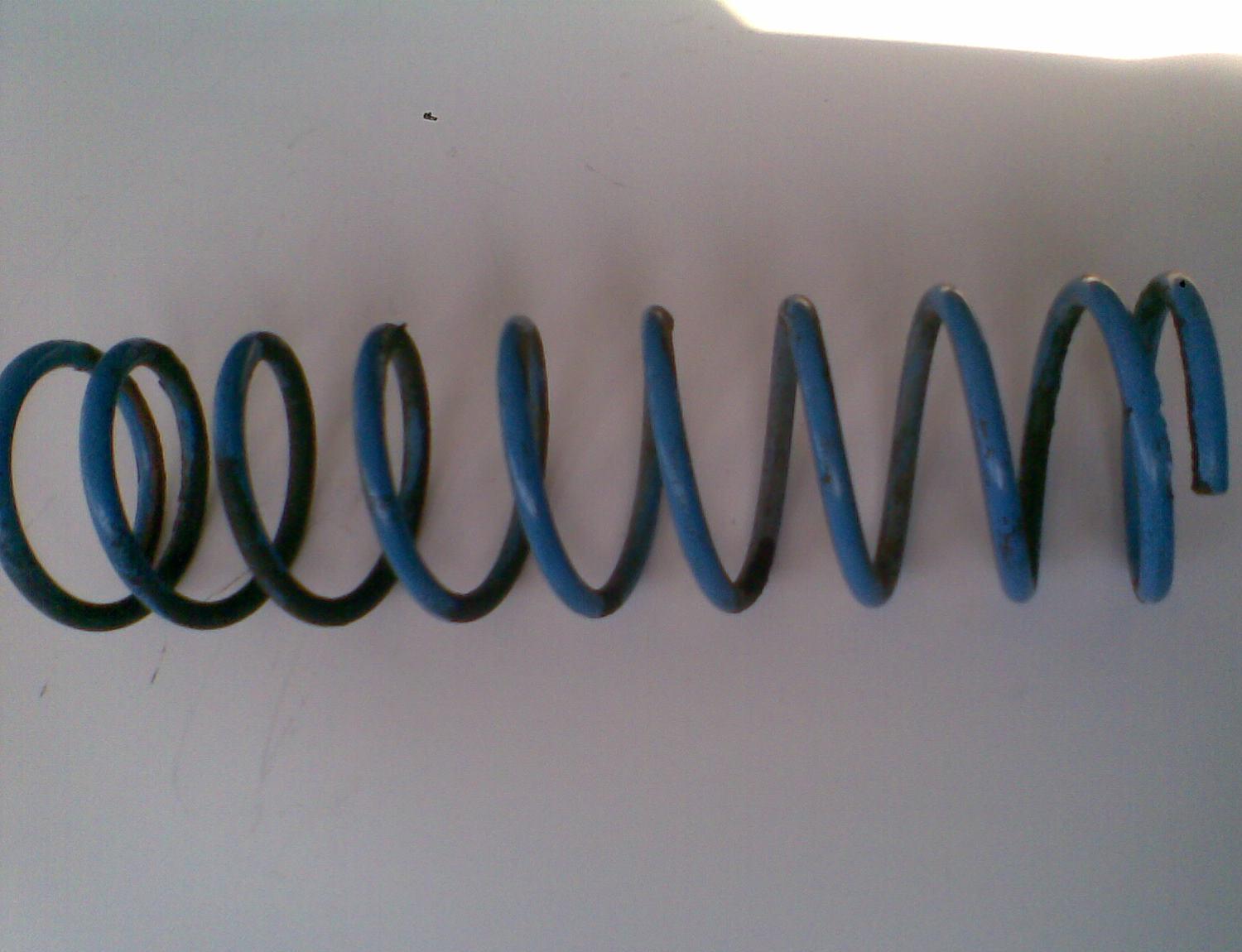

кстати вот фотка пружин ВТИ, чувак продавал в России и я фотки позычил, как видно задние пружины 12,5 витков, в отличие от стока у которого 10 витков и к тому же ВТИшные толще  Shock
НА второй фотке сивка на ВТИшных пружинах.
