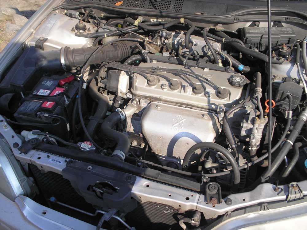

Для полного свапа автомобиля после долгих поисков был преобретен полновесный донор. Аккорд 99г f20b6, коробка типтроник. Пригнана из Англии, пробег 130 тыс. км.
!!!Остатки запчастей будут распродаваться если кому что надо обращайтесь!!! :)

Сегодня приступил к разборке машины. Снял приборную панель и вытащил всю проводку. Завтра планирую снять двигатель и коробку.

После снятия двигателя 1.6 пришлось переделывать крепления двигателя под 2.0. Вся нагрузка по снятию и установке двигателя легла на плечи Staga6 и его помощника. Подкапотную проводку прокладывал сам. Что бы добраться до повторителей поворота, пришлось снять крылья, с правой стороны планирую установить новое крыло( правда прийдется красить).
Доделывать еще много, буду рад принять помощь в установке электрической схемы по салону    Very Happy
